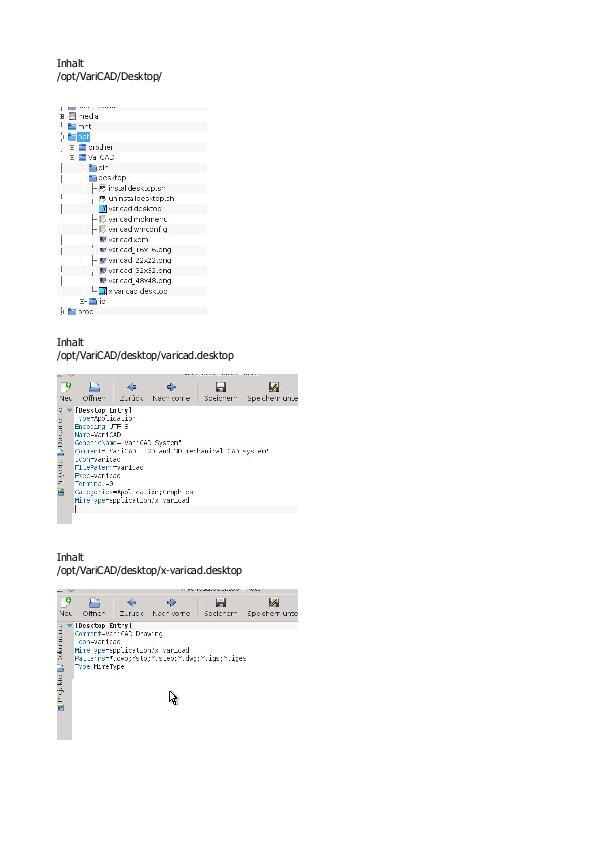

linux-konf-varicad.pdf
Hallo Manuel,
sorry, dass ich erst jetzt antworte...
Ich habe extra eine weitere Festplatte eingebaut und Linux Kubuntu 12.10 installiert. Danach VariCAD 2013-2.05;
Ergebnis: Alles bestens
Einsicht in der VariCAD-Installation (*.deb) hat man außer den standardmäßigen Installationsort "/opt" noch in
/usr/bin/varicad
/usr/share/doc/varicad2013-de (-en)
/usr/share/menu/varicad
Zum besseren Vergleich habe ich Dir in der anhängenden Datei die
Eintragungen im Ordner /opt/VariCAD/Desktop beigefügt.
Sollten diese Eintragungen gänzlich fehlen oder der Inhalt nicht vergleichbar sein, empfehle ich eine Neuinstallation.
Ich kann mich auch noch daran erinnern, dass ich letztes Jahr ähnliche Probleme hatte; hier bin ich mit einer durchgängigen Neusetzung der User-Rechte weiter gekommen.
