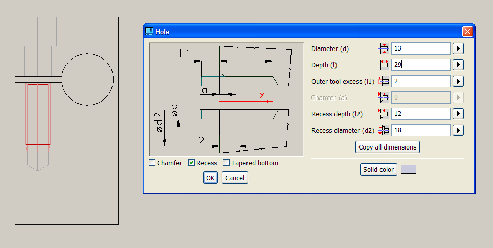

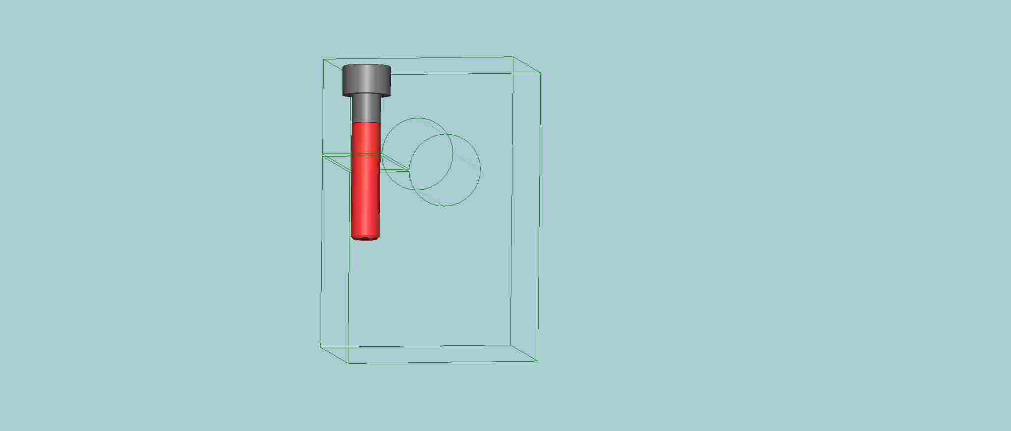

Ich möchte eine Schraube zum Klemmen in einen Solid (Anhang) setzten.
A. Der obere Teil soll entfernt werden durch "entsprechende Änderung des Gegenstücks". (Schraube+Übermaß abziehen).
B. Der unter Teil soll entfernt werden durch "einfacher Schnitt". (Innengewinde schneiden).
Ich habe das in mehreren Varianten mit selektiven Entfernen probiert. Bekomme aber etweder nur A. oder nur B. hin.
Wenn ich den Körper hilfsweise mit einer Einfräsung auf der anderen Seite der Bohrung ganz trenne geht es. Danach bekomme ich die aber nicht mehr gelöscht.
Wer kennt da einen gangbaren Weg?

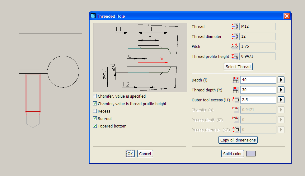

Hallo Catlor,
Zunächst zu Deinen Fragen:
wenn man nur einen Schnittkörper (Schraube) und nur ein zu differenzierendes Solid (Klemmstück) nutzen kann, gibt es auch rein mathematisch (unabhängig von VariCAD) nur die Lösung A oder B.
Rein technisch aber auch fertigungstechnisch ist Dein konstruktiver Ansatz, verzeih mir, unsinnig! Zwei Wege als Lösung sind denkbar:
Gewinde schneiden ind den unteren Teil des Klemmstücks, dann
Bohren mit Senkung im oberen Teil des Klemmstücks.
Ich habe Dir Abbildungen diese Beispiels beigefügt.
CADSenior41
