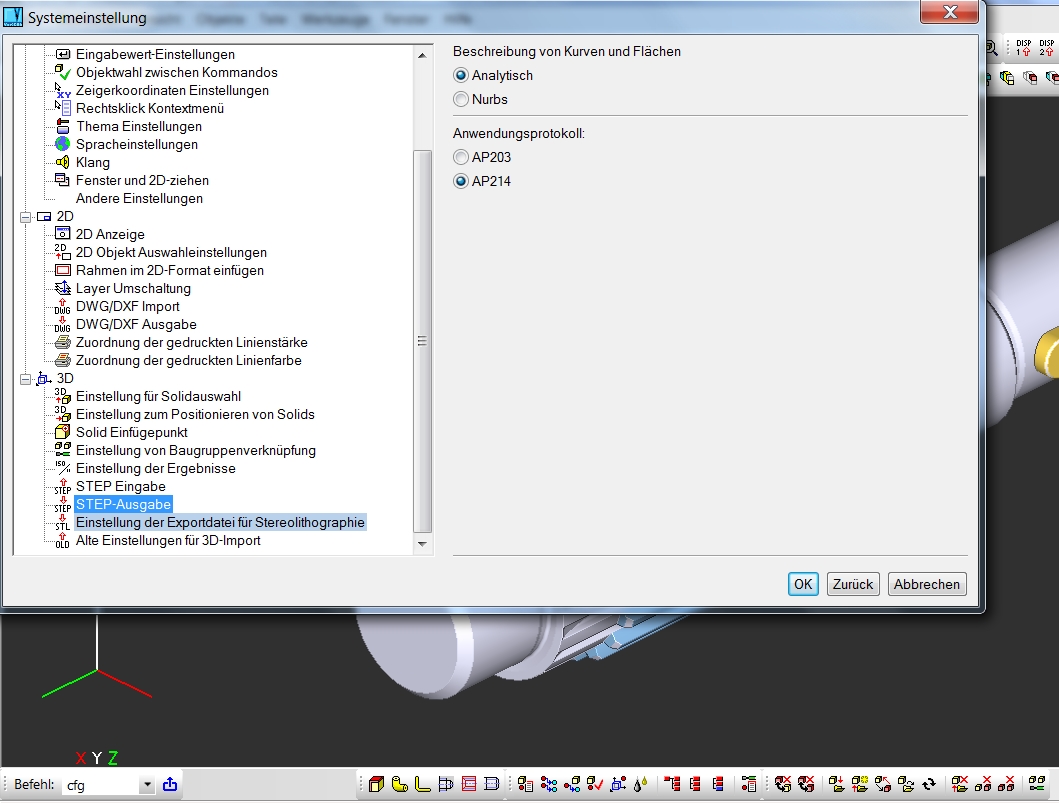

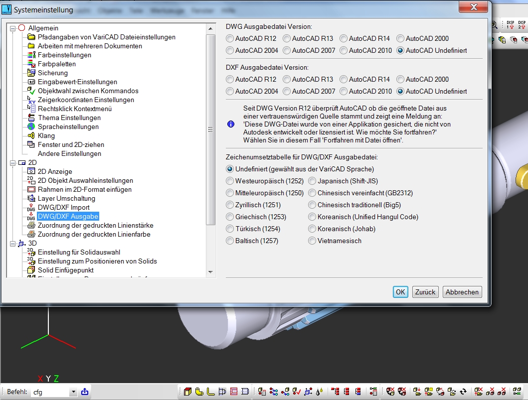

Hallo HLederer,
Auf Linux umzusteigen ist aus der "Fernsicht" betrachtet, zunächst eine gute Absicht. Wichtig ist jedoch - wie Sie es schon selbst beschrieben haben - Ihre jetzigen "alten ???" Programme dahin gehend zu prüfen, wie komfortabel deren Schnittstellen sind und welche genauen Kompatibilitätsstandards eingehalten werden können. Der Standard einer DXF-Schnittstelle wird gern mit AutoCAD-VersionsStandards angegeben wie:
ACAD-13, ACAD-2005 usw.
Die STEP-Schnittstelle sollte der ISO-10303 entsprechen (APP203, APP214).
Wichtig ist natürlich auch, dass Sie in Ihren Archiven nach wichtigen Dateien Ausschau halten und diese nach der DXF/STEP-Konvertierung sichern.
Auch sollten Sie nicht vergessen, Ihren Mittarbeitern ein wenig Linux-know-how zu vermitteln, dann steht Ihrer Absicht eigentlich nichts mehr im Wege.
Mann darf aber nicht verhehlen, dass Linux im CAE-Bereich inzwischen eine führende Rolle weltweit übernommen hat, jedoch dass im Anwenderbereich die überwiegende Zahl der bekannten Software-Schmieden sich an Microsoft anlehnen und ihre schwer erkämpften WINDOWS-Kenntnisse in den Markt spülen.
Beachtenswert ist, dass das Interesse an Linux-Programme im privaten Anwendungssegment in den letzten 3 Jahren um das 20-fache gestiegen ist.
Im Anhang habe ich aus der Systemeinstellung von VariCAD 2011-1.06 die wichtigsten Konfigurationsmöglichkeiten abgebildet, die für Ihre Entscheidung wichtig sein könnte.
Viele meiner Bekannten haben die ganze EDV-Umgebung auf Linux umgestellt und arbeiten mit Windows nur noch virtuell, wenn es notwendig ist (...auch wegen gewisser Kundenabhängigkeiten).
In der Werkstatt empfehle ich an den Arbeitsplätzen den kostenlosen VariCAD-Viewer für gemeinsame Kontrollen/Besprechungen zu installieren.
