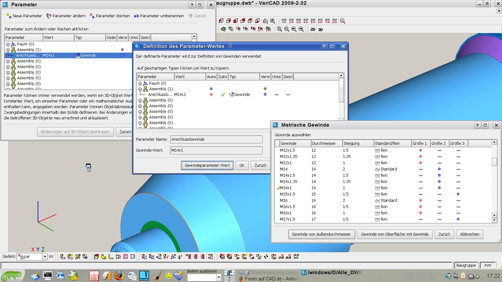

Sie haben natürlich Recht. Sinn und Unsinn der Parametrik ist schon im alten CAD/CAM-Labor Karlsruhe in den 80-er Jahren heiß diskutiert worden. Kennt Ihr dieses Labor noch?
Setzt man geometrische Orte in Beziehung, kann dies natürlich auch der parametrischen Veränderung zu wider laufen. Richtig eingesetzt sind beide Funktionen sehr hilfreich.
Vielleicht kann man beim Einfügen oder Gestalten von Solids von vornherein mögliche Folgen parametrischer Nutzung, etwa durch Werteänderungen, berücksichtigen; z.B. vorherige Beachtung der Achsrichtung bzw. Ausrichten aller Solids in gleicher Achsrichtung vor der Booleschen-Funktion "ADD" (Siehe Beispiel im Beitrag "Parametrik und geom.Zwangsbedingungen") Die so zustande gekommene Antriebswelle kann bei einer Werteänderung nur in eine Richtung "wachsen" oder schrumpfen".
Parameter in Baugruppen sind möglich, wenn in der "Baugruppendatei" mit vielen Teilen, mehrere Baugruppen definiert sind (=ein und die selbe Datei,...siehe Anhang). Unterbaugruppen, definiert als eigenständige Baugruppendateien, die dann zu einer großen Hauptbaugruppe gebunden werden könnten, gibt es noch nicht, noch nicht!
