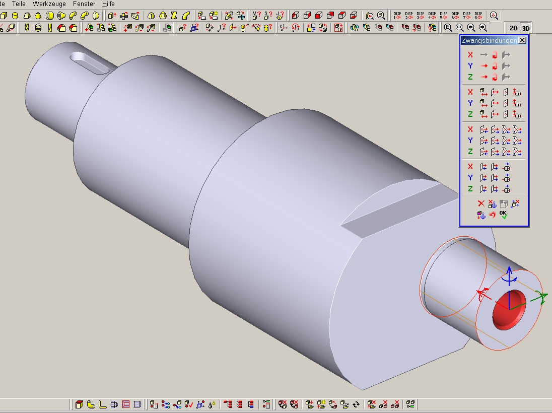

Die in der beigefügten Bilddatei abgebildete Antriebswelle ist in allen Längen und Durchmessern, einschließlich des Wellennuts und des Gewindes parametrisch optimiert. Eine "neue" Welle ist somit in ein paar Sekunden neu gezeichnet. Eine geometrische Zwangsbedingung ist in der exzentrischen Größe (Abstand Wellenzentrum zur Bolzenachse) eingerichtet, sodass bei der parametrischen Größenveränderung der extzentrische Wert beibehalten wird (Zwang).
