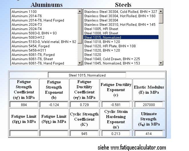

ich suche folgende Daten (Werkstoffabhängige Konstanten) über unlegierte Baustähle (S235JR, E295, E335, E360) und Schweissmaterial - siehe im Anhang ein Auszug von  //www.fatiquecalculator.com
Stärkekoeffizient für Ermüdung (N/mm²)    : Fatigue strength coefficient : Ermüdungsfestigkeitskoeffizient: Schwingfestigkeitskoeffizient
Stärkeexponent für Ermüdung  ohne Einheit        : Fatigue strength exponen : Ermüdungsfestigkeitsexponent: Schwingfestigkeitsexponent
Dehnbarkeitskoeffizient für Ermüdung ohne Einheit: Fatigue Ductility Coefficient : Ermüdungsverformbarkeitskoeffizient
uktillitätskoeffizient
Dehnbarkeitsexponent für Ermüdung  ohne Einheit  : Fatigue Ductility Exponent : Ermüdungsverformbarkeitsexponent: Duktillitätsexponent
nach der Uniform Material Law Methode (UML) oder nach Manson:Coffin:Morrow oder aus dem Buch
MATERIALS DATA FOR CYCLIC LOADING, PART A: UNALLOYED STEELS C. Boller, Elsevier, 1987
MATERIALS DATA FOR CYCLIC LOADING, PART B: LOW-ALLOY STEELS C. Boller, Elsevier, 1987
Wer kann helfen?

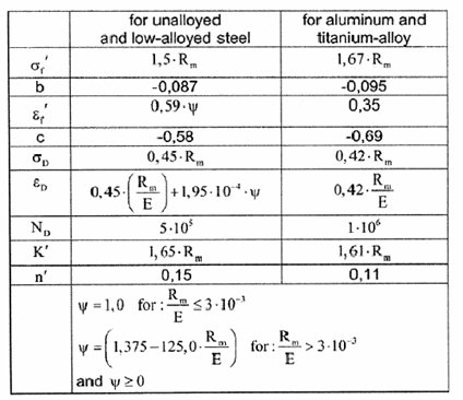

das Uniform Material Law nach Bäumel und Seeger lautet für die Dehnungswöhlerlinie:
eps_a=eps_a,el+eps_a,pl=Sigma_f'/*(2N)^b+eps_f'*(2N)^c
für unlegierte und niedriglegierte Stähle ist:
Sigma_f'=1,5*Rm
b=-0.087
eps_f'*psi
c=-0.58
psi=1 für Rm/E<=3e-3
psi=(1,375-125*Rm/E) >=0 Rm/E>=3e-3
aus Materials Data for cyclic loading
Gruß, Stabbels
[Diese Nachricht wurde von stabbels am 14. Sep. 2009 editiert.]

Hallo Stabbels,
vielen Dank für die rasche Antwort, ich kenne die Formeln - siehe Anhang - ich dachte es gibt auch Daten für
jede Stahlsorte extra - übrigens wie wenig konnte ich im Internet (kostenlos) Daten (Materialeingeschaften wie die, die ich gesucht habe) für die Durchfüchrung einiger Lebendauerberechnungen mit UGX und Nastran NX finden.
