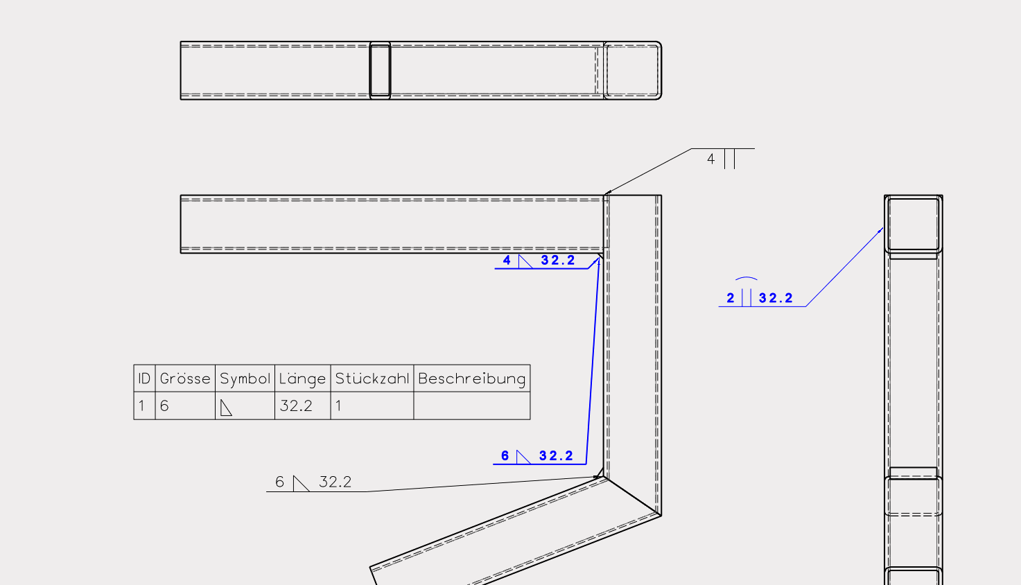

ich möchte eine Tabelle der vorhandenen Schweißnähte erzeugen.
Die Schweißsymbole (die ich aus dem Modell beziehe) werden hier ignoriert. Es werden nur die händisch im 2D erstellt werden in die Stüli übernommen. Auch kann für jede Ansicht einzel eine Tabelle erzeugt werden. Wenn ich also Schweißnähte auf mehreren Ansichten bezeichnet habe, werden dies nicht zusammengefasst.
War das schon immer so???
Oder funktioniert das bei irgend jemandem?
Auch springen verschieden Schweißnahtbezeichnungen (im Beispiel blau) auf eine Naht!?
