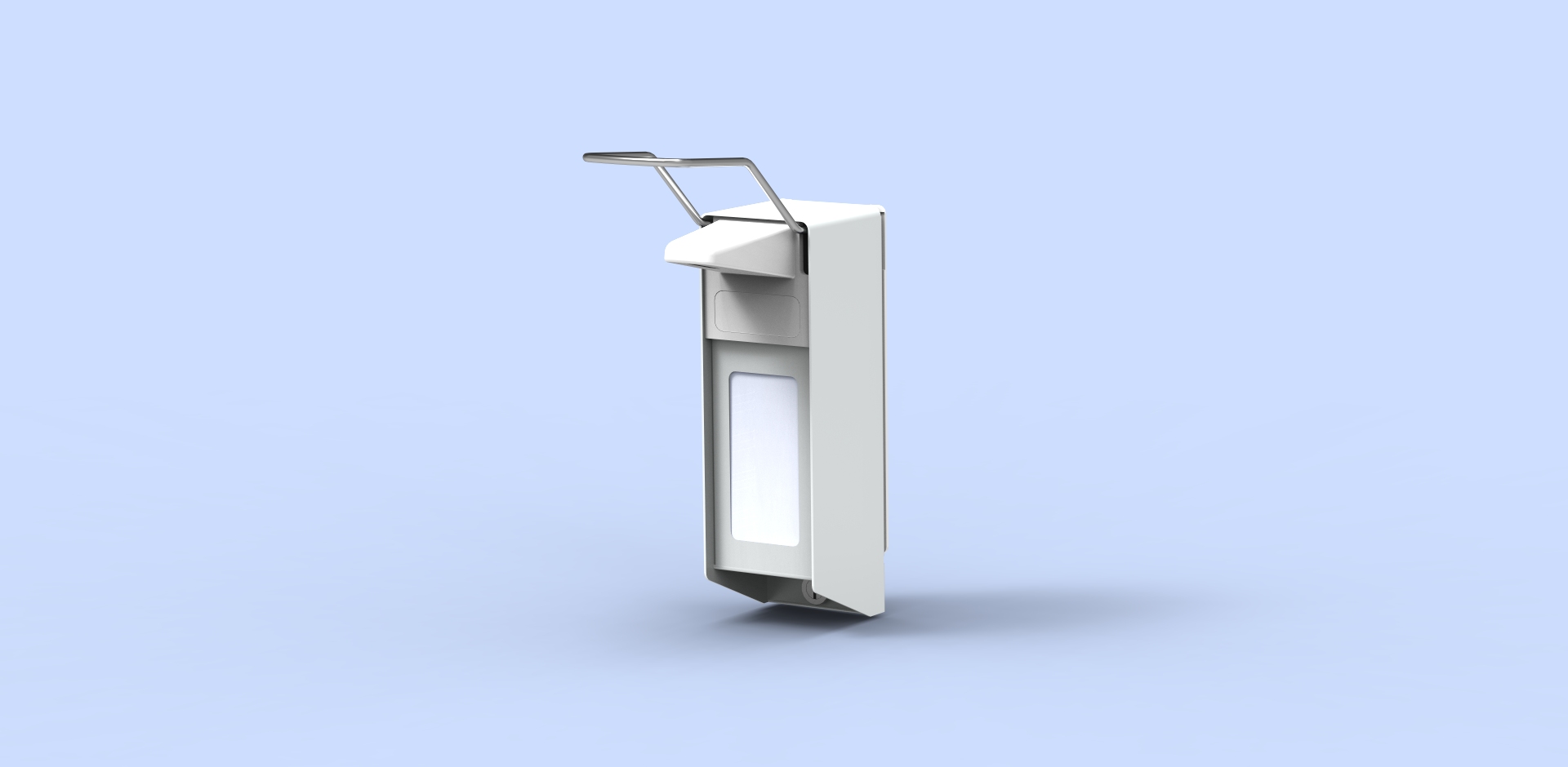

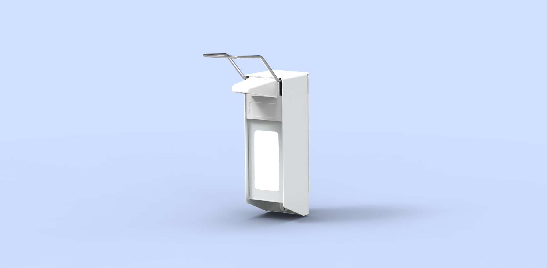

folgendes Problem:
Wenn ich in einer KeyShot-Sitzung einen Screenshot mache und dieser mir gefällt, erzeuge ich anschließend eine JPG- oder TIFF-Datei durch Rendern.
Diese ist dann deutlich und scheußlich heller als der Screenshot. Alle Kontraste und feinen Schattenlinien saufen ab.
Die angehängten Dateien verdeutlichen das unterschiedliche Ergebnis.
Kennt jemand das Problem? Ich habe KeyShot-Version 2.2.65
Gruß, BPF

Hallo BPF,
Es gibt unterschiedliche Möglichkeiten der Einstellungen:
- Screenshot vom aktuell angezeigtem Render-Ergebnis -> Realtime
- Ergebnis nach dem Renderprozess
Die schnelle Lösung ist: Render -> Haken setzen bei -> Echtzeit-Renderer verwenden.
Um die unterschiedlichen Möglichkeiten der Einstellungen kennenzulernen und auszuschöpfen:
Öffne folgende Dialogfenster gleichzeitig:
- Optionen -> Bild -> Echtzeiteinstellungen
- Render -> Qualität
Hier kannst Du vergleichen ob, z.B:
- Anzahl der Raybounces
- Schattenqualität
übereinstimmen.
Gruß Ralf

Hallo Ralf,
danke für Deine Antwort. Doch Deine Vorschläge hatte ich schon erfolglos durchprobiert.
Da diese "Überbelichtung" besonders bei weißen Materialien auftaucht, setze ich jetzt die Rauheit höher, sodass nicht alles konturlos aussieht.
Auf jeden Fall gebe ich nicht auf.
Gruß BPF

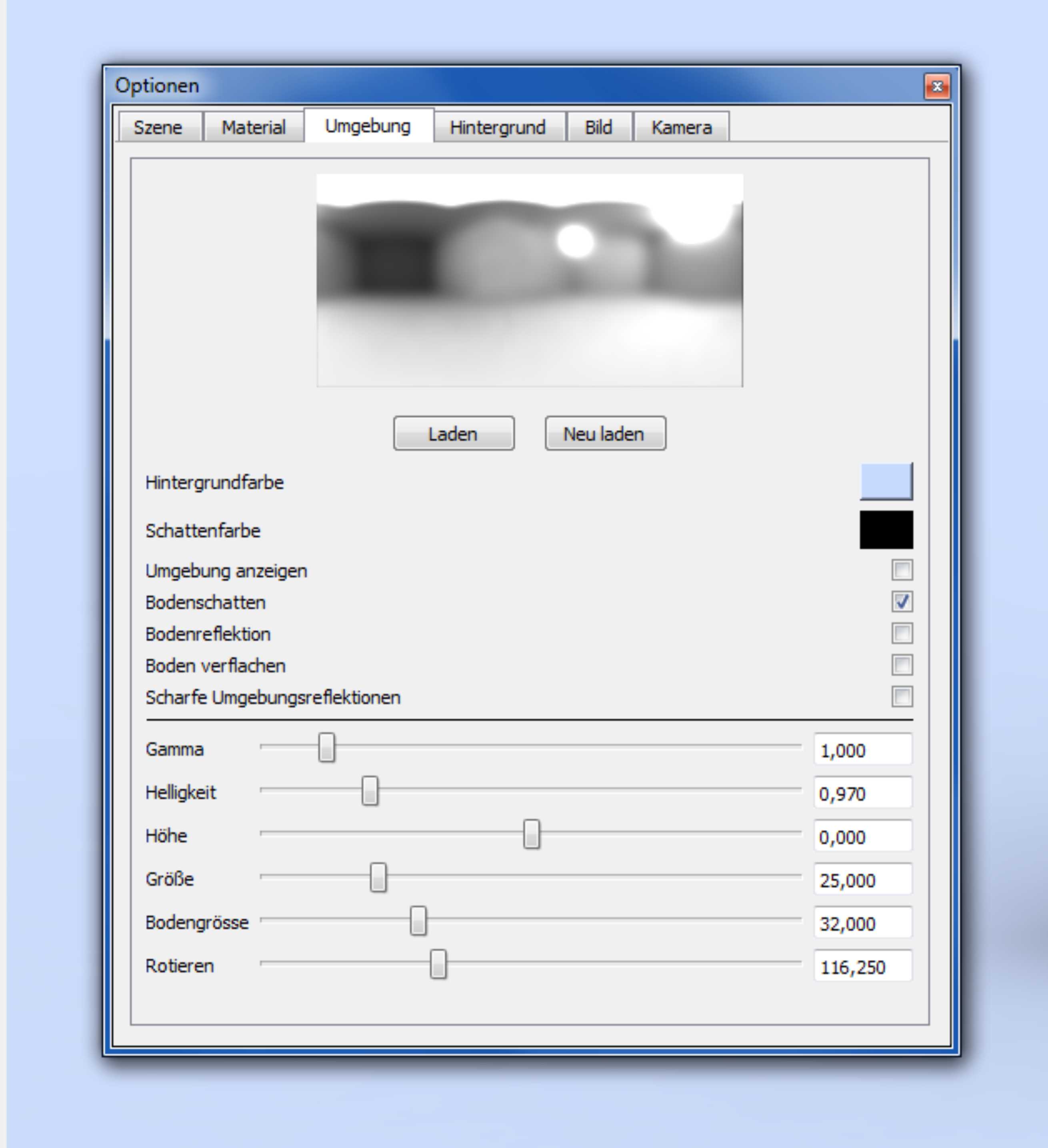

Hallo BPF,
Welche Umgebung/Environment verwendest Du und mit welchen Einstellungen?
Gruß Ralf

Hallo Ralf,
bei den weißen Geräten benutze ich studio.hdr und die Einstellungen siehst Du in der JPG-Datei.
Mein Problem ist aber, dass mir der Screenshot gefällt und das anschließende Rendering nicht. Warum sind Screenshot und Rendering nicht identisch?
Leider benötige ich eine TIFF-Datei mit Alpha-Kanal und bin auf das Rendering angewiesen.
Gruß BPF
