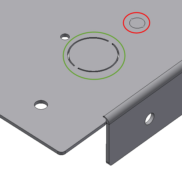

Guten Morgen zusammen
Wenn benötigt erstellen wir im Blechteil eine Perforation damit bei Bedarf ausgebrochen werden kann.
Bis 2mm Blechdicke erstellen wir die Perforation nur mit durchdringenden Flächen sodass der Laser nur eine Linie fährt (Laserzeit reduzieren, rot Umkreist). Ab 2mm erstellen wir einen Schlitz (grün Umkreist).
Der STEP-Export aus Inventor Professional 2024 mit einer Linie wird leider im TruTops Booster nicht erkannt. Habt Ihr eine Idee was ich in den Einstellungen ändern muss
Besten Dank für Eure Hilfestellung
Gruss und schöner Tag

Guten Tag
Wir haben da vier Wege wie wir das machen:
Methode 1:
Die exportieren bei Dünnblech diese Ausbrüche mit 0,3mm Spalt und programmieren nur eine Kante mit einzelnem Schnitt
(Nicht vergess auf "große Kontur" [L] umzustellen, da die Bearbeitung ansonsten ewig dauert)
Methode 2:
Die gesammte Geometrie wird 0,1mm tief ins Blech "gesenkt".
Diese Einsenkung wird im Design als Umformbearbeitung deffiniert und dann wie bei methode 1 manuell mit Kontur Bearbeiten geschnitten.
(Man muss darauf achten den Bereich der Stege nicht zu schneiden.)
Methode 3:
Wir generieren im Design mittels Python-Script an einer gewählten Stelle die Kontur als Linien, Bögen,... und wandeln diese dann unter [2D Technologie] -> [Beschriftung] -> [Markieren] in eine Geometrie um die im Schneidprogrammbereich angezeigt wird.
Einfach die Linien auswählen und die Farbe in Rot bzw gelb umwandeln geht auch.
(Es wird dabei eine ø0,5mm Bohrung als Positionskennzeichen verwendet)
Mewthode 4:
Das Geo wird exportiert, in TruTops bzw. im selbst programmierten Geometriegenerator wird die Geometrie als gelbe oder rote Linie eingezeichnet und dann das Ganze wieder in Design importiert.
Ich hoffe ich konnte helfen

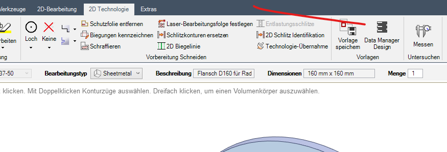

Hallo Thömse,
um die Kontour zu bearbeiten musst du das im Designmodus unter 2D Technologie
als Schlitzgeometrie definieren.

Hast du versucht diese Schnittkanten mit der Funktion "Markieren" zu markieren?
Oder als Verformung deffiniert?
[Blech] -> [Importieren] -> [Identifizieren] -> [Formen] -> Flächen markieren

Hallo Tom,
ja genau das meinte Ich, du wirst nicht darum herum kommen die Geometrie im Designmodus von Boost zu bearbeiten.
Ich würde das in Inventor auch als Schlitzgeometrie 0,4mm breit definieren ( Langloch wie die grüne Kontour),
dann wirst du beim importieren weniger Probleme haben. In Boost kannst du das als Schlitzgeometrie definieren,
dann wird das als offene Kontour mit nur einem Schnitt bearbeitet. Ev.funktioniert die Zuordnung auch automatisch,
das kann man in Boost einstellen. (Schlitze bis 0,6mm werden dann als offene Kontour bearbeitet.
