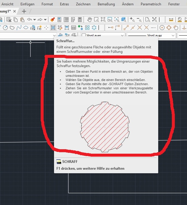

ich bekomme es nicht hin.
Ich habe ein paar eigene Befehle und möchte wie bei einigen Originale auch für die erweitere Hilfe ein Bild haben.
Er klappt das Menü aus aber ich bekomme kein Bild rein.
Weiß einer wie das geht.
Habe AutoCad LT 2026
Gruß Ralf

habe es mit diesem code versucht (.xaml)
Datei für erweiterte Hilfe die  ... Punkte angeklickt und die Datei hochgeladen "MEIN_TOOLTIP_BILD.xaml"
<ResourceDictionary
    xmlns="http://schemas.microsoft.com/winfx/2006/xaml/presentation"
    xmlns:x="http://schemas.microsoft.com/winfx/2006/xaml"
    xmlns:src="clr-namespace:Autodesk.AutoCAD.Ribbon;assembly=ComponentManager">
    <src:ProgressivePanel x:Key="MEIN_TOOLTIP_BILD">
        <StackPanel>
            <TextBlock Background="Transparent" Foreground="Black" TextWrapping="Wrap" Margin="0,0,0,5">
                Hier steht der beschreibende Text für die erweiterte Hilfe Ihres Befehls.
            </TextBlock>
            <Image Source="C:\Test\Test_1.png" Width="250" Height="250"/>
        </StackPanel>
    </src:ProgressivePanel>
</ResourceDictionary>
und unter Befehls-Anzeigename  "MEIN_TOOLTIP_BILD"
natürlich neu gestartet aber nichts
