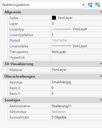

Das funktioniert. Was hast Du jetzt anders gemacht?
Gruß Heiko
www.rompelsoft.de  - von mir programmierte Tools
bbernd
Technischer Zeichner / Zimmerermeister
Sehen Sie sich das Profil von bbernd an!   Senden Sie eine Private Message an bbernd  Schreiben Sie einen Gästebucheintrag für bbernd
Beiträge: 1706
Registriert: 20.02.2009
AutoCAD 2023, 2024
nanoCAD 5
Gimp 3.0
Windows10 64bit
64 GB Arbeitsspeicher
NVIDIA RTX A4000
erstellt am: 26. Mrz. 2026 14:03    Editieren oder löschen Sie diesen Beitrag!  <-- editieren / zitieren -->   Antwort mit Zitat in Fett Antwort mit kursivem Zitat    Unities abgeben: 1 Unity (wenig hilfreich, aber dennoch)2 Unities3 Unities4 Unities5 Unities6 Unities7 Unities8 Unities9 Unities10 Unities Nur für HRompel 10 Unities + Antwort hilfreich
Vergleich mal die Eigenschaften der Skalierfunktion.
Gruß Bernd

Dann gibt du 400 ein, wenn der Durchmesser 400 sein soll.
Die 6500 verwirren mich aber nachhaltig
>>"Ich gehe davon aus das du die Parametergriffe ausgeschaltet -->  Nein"
Kann jeder machen wie er will, aber so eine Information stelle ich zumindest selten über Griffe ein,
ich wähle eher meine 4 - 99 Lampen und stelle es dann um.
Bei eingeschalteten Griffen, wenn gewünscht, sollte man lieber die ParameterBasis=Mittelpunkt Variante nutzen,
nicht die jetzt noch einmal erklärte Variante - der der Griff ja immer "unschön außerhalb" liegt.

Danke.
Funktioniert.
Gruß Heiko
