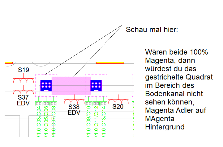

in beiden PDF sieht man eindeutig die Transparenz der Bodenkanal-Ansi37 SChraffur.
<für die nur mal Drüberschauer: Die Schraffur wäre ansonsten 100% Magenta>
Erkläre also bitte noch einmal wo genau du Transparenz vermisst (und ich nicht verstanden habe bisher).
BTW: Beim Bodenkanal geht es um einen Block und dein Vergleich bezieht sich auf unterschiedliche Dateien,
in so einem Fall können sich die Blöcke unterscheiden, wie es auch in deinem Fall hier zutrifft.
VERSCHIEDENE BLÖCKE! Ich kann mir nicht vorstellen das dies gewünscht ist von dir,
aber in deinem Beispiel hattest du "Glück"? und die Transparenz ist bei allen
Blockreferenzen "zufällig"? gleich, also 90%.
Und onTop gibt es noch eine weitere Block-Abweichung, da hier dynamische Blöcke geändert wurden und die alten Blockreferenzen nicht updateten, aber das ist ohnehin egal, wegen der noch immer unterschiedlichen 'aktuellen' Blockdefinitionen.
Blockdef zunächst beiseite, wo vermisst du eine Transparenz?
Deine PDF ergeben nur Sinn, wenn du die Schraffur meinst - und die ist in beiden deiner PDF eindeutig Transparenz90%

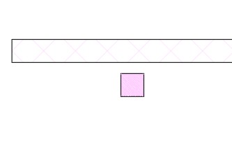

sowohl in "zeichnung001", als auch in "zeichnung002" habe ich eigentlich aus meinen Favoriten, den gleichen Bodenkanal abgelegt.
Wie man im Screenshot sieht, ist in "zeichnung001" fast nichts von der Schraffur zu sehen, aber in "zeichnung002" sieht man die beiden magenta Quadrate und das Stück zwischen zwei Bodenauslässen, klar und deutlich. beidesmal habe ich aber die Transparenz auf 90% gestellt.
Gruß Heiko

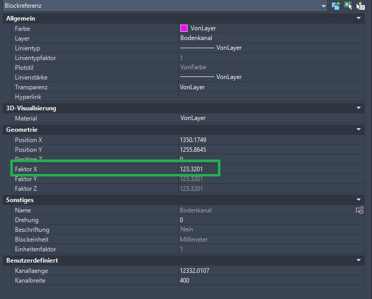

>"sowohl in "zeichnung001", als auch in "zeichnung002" habe ich eigentlich aus meinen Favoriten, den gleichen Bodenkanal abgelegt."
Einen Block importierst du nur, wenn es noch keinen Block mit diesem Namen im Ziel gibt,
in so einem Fall wird nur eine Blockreferenz erstellt, aber kein Block importiert/neudefiniert.
Das gilt für alle benannten Objekte (wie zB auch Layer etc).
Also: Mind. in einer der beiden Dateien gab es bereits einen Block mit diesem Namen, oder du hast dich aus unterschiedlicher Quellen bedient,
die Blöcke sind nicht identisch.
>", aber in "zeichnung002" sieht man die beiden magenta Quadrate und das Stück zwischen zwei Bodenauslässen, klar und deutlich."
klar, weil das Schraffurmuster 123x dichter ist.
>"beidesmal habe ich aber die Transparenz auf 90% gestellt"
Hier geht es nicht um Transparenz, die ist in beiden Fällen identisch und in deinen PDF klar ersichtlich korrekt.
>"Wie man im Screenshot sieht, ist in "zeichnung001" fast nichts von der Schraffur zu sehen"
Ja, das Schraffurmuster zeigt sich in zeichnnung002 123.32010679 häufiger,
das liegt an deiner Blockreferenz-Skalierung.
Markiere die Blockreferenz und prüfe die Eigenschaften Skalierung X/Y/Z

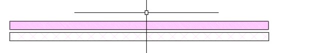

Wenn ich jetzt aus "2" ein Magenta-Quadrat in "1" kopiere und auf die gleiche Länge ziehe,
dann ist das immer noch deutlich farbig, während der Kanal aus "1" eher blass ist.
In der PDF ist das noch deutlicheer zu sehen.
Beides ist der gleiche Block "Bodenkanal" und es gab keinee Meldung bezüglich "Block anpassen" oder so , bei Einfügen.
Wo liegt der Fehler? Ich muss das morgen abgeben und bekomme den Kananl nicht "durchsichtiger".

>>"dann ist das immer noch deutlich farbig, während der Kanal aus "1" eher blass ist"
>>"In der PDF ist das noch deutlicheer zu sehen"

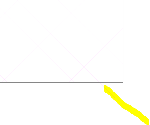

Lege beide so nebeneinander das du einzelne Linie vergleichen kannst, oder skaliere es entsprechend runter.
Im Anhang siehst du den Vergleich von einzelnen Linien, die "abweichende" habe ich markiert.
Es ist dieselbe Farbdarstellung! 10% Magenta, bei beiden.
Aber wenn man 1 Linien neben 123 Linien auf derselben Fläche hat und schon keine einzelnen Linien mehr darstellbar sind für den Monitor, dann leuchtet es einem halt stärker entgegen.
Noch einmal: Dein Problem ist nicht die Farbe, nicht die Transparenz.

Setze die Skalierung der Blockreferenz, wie in der anderen Datei auf 1, statt einer Skalierung von 123,
was das Muster dann 123 größer werden lässt.

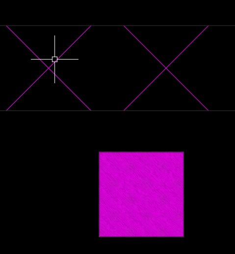

so wie ich das sehe, liegt das lediglich an der Skalierung. Bei der einen Schraffur hat der Block eine Skalierung von 123,3201 und bei dem anderen eine Skalierung von 1 - dadurch haben wir logischerweise optisch eine deutlich engere Schraffur. Hat also nichts mit Transparenzen zu tun.

Markiere den Block, Stelle in den Eigenschaften Faktor X auf 1 und passe die Größe des Blocks dann an die ursprüngliche Größe an

Oh man, den Faktor habe ich nicht berücksichtigt.
Wenn ich den gleich einstelle, sehen die Kanäle auch gleich aus.
Um mehr Transparenz zu bekommen, muss ich im Block schon ein Muster mit größeren Maschen nehmen oder den Faktor dort hoch setzen.
