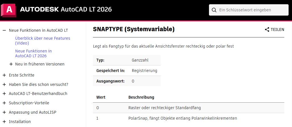

SNAPTYPE[F1]<enter>
KURZfassung: Fangtyp für Polar&Objektfangspur rechteckig/polar

Hallo Heiko,
probiere mal bitte snaptype = 0
(so ist es bei mir in AutoCAD als auch in BricsCAD eingestellt, damit der Rasterfang funktioniert).

Mist, der Schlingel greift Systemweit
Hatte ich nicht im Sinn
Ist wohl gelöst.
Also Fang funktioniert, aber aktuell nur für Otrack/polartrack
