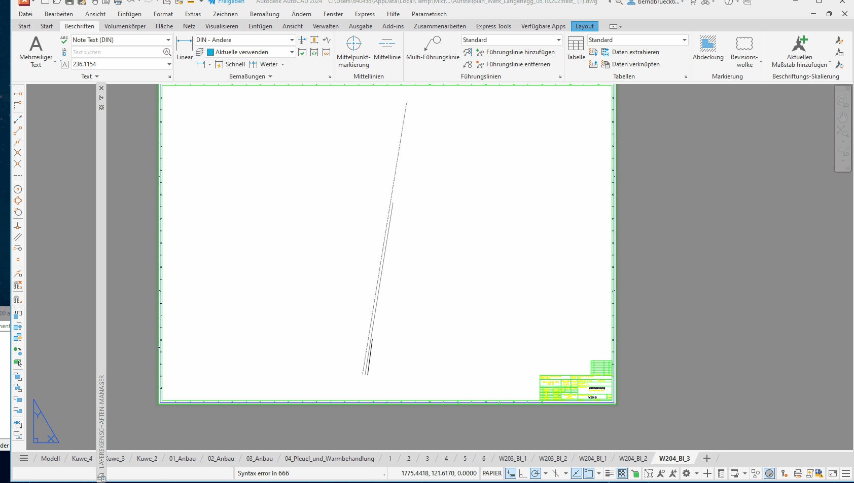

ich nutze den AUTOCAD LT 2025 eigentlich nur zum Drucken von bereits eingestellten Blattbereichen.
Das heißt ich kenne mich nicht wirklich damit aus.
Leider habe ich jetzt ein Blatt das vorher den gesamten Hallenlayout in 1:150 darstellte nun nur ein kleines Bereich anzeigt.
Ich habe noch andere Blätter mit 1:100 oder andere die passen aber das Blatt mit 1:150 zeigt nur ein kleines Bereich des Hallenlayouts.
Wie kann ich das nun zurückändern, so dass die gesamte Modellbereich in Maßstab 1:150 auf diesem Blatt wieder angezeigt wird.

Aufstellplan_Werk_Langenegg_06.10.2025test_.dwg
anbei die dwg zurück mit eingestelltem Maßstab 1:150
Der Weg wäre: Ansichtsfenster aktivieren - darin ein Zoom Grenzen ausführen und anschließend den Maßstab bei markiertem Ansichtsfenster z.B. im Eigenschaftsfenster einstellen. Habe Dir in der Zeichnung den 1:150 Maßstab ergänzt - so lässt er sich zukünftig einfacher auswählen.

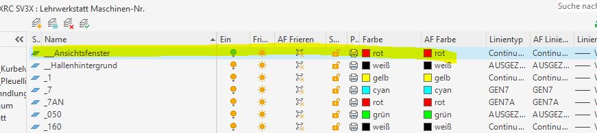

Der Layer für das Ansichtsfenster ist auch ausgeschaltet.

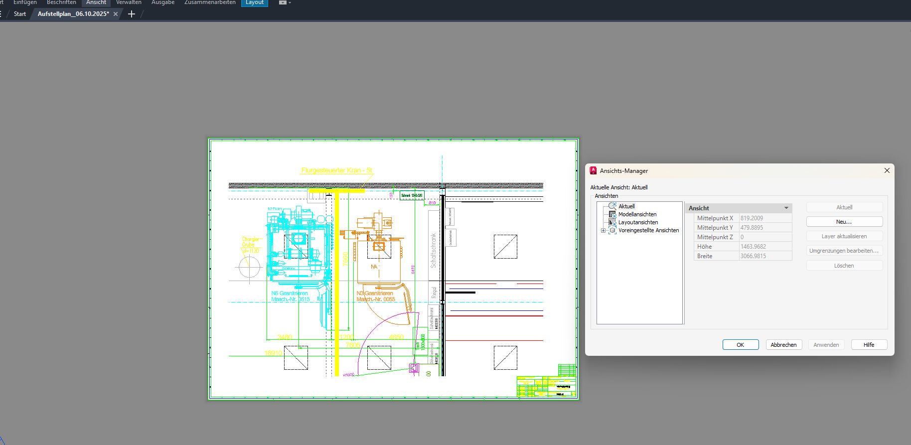

Hallo Cadzia
kannst du mir den Weg genauer aufschreiben? vieleicht mit screenshots?

Der Maßstab eines Ansichtsfenster hat nicht mit dem Ansichts-Manager zu tun, den Maßstab stellt man im Layout ein.
