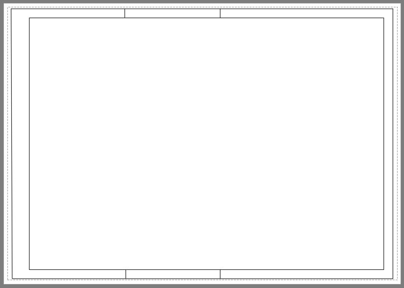

wenn ich z.B. einen DINA3- Zeichnungsrahmen nach "DIN EN ISO 5457" bzw. "DIN 824" erstelle, dann hat der äussere Rahmen die Abmessungen 420x297.
Lege ich nun ein Layout für die PDF-Ausgabe an un nehme "ISO full Bleed A3", dann sieht das in der PDF erst einmal gut aus.
Drucke ich diese PDF und mache keine Anpassung an das Papier um den Zeichnungsmaßstab nicht zu ändern, dann wird der äussere Rahmen nicht gedruckt/geplottet, weil der Drucker nicht Randlos drucken kann.
Ein Randloser Ausdruck sieht optisch auch nicht schön aus.
Ich finde um der Rahmen sollte noch aussen ein weißer Papierrand vorhanden sein.
Am Besten in den Abmessungen der gestrichelten Linien
Verkleinert man den Rahmen selber so, das er komplett gedruckt wird - dann ist er nicht mehr normgerecht.
Wie handhabt Ihr das? Normgerecht oder schön?
Nein?, 420x297 ist der Blattrand, oder die Schnittlinie.
Dann druckst du auf DIN-Papier, da benötigst du ja keine Schnittlinien
-DINA3-Rahmen_01.jpg-
ähm. DOCH!. Alles andere ist Quatsch und pottenhäßlich (weil überflüssig->Quatsch!   )
Über Geschmackssachen kann man toll streiten, aber Quatsch bleibt es dennoch.

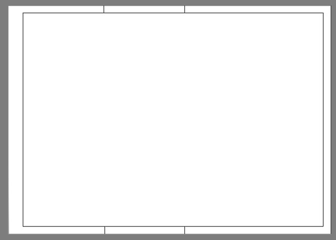

Blattrand, l20,o5,r5,u5 mm Abstand, dann dein Rahmen. So mache ich es, ist aber nicht nach dieser DIN
-DINA3-Rahmen_02.jpg-
Die gestrichelte Linien zeigen dir den eingestellten druckbaren Bereich des gewählten Blattformates des ausgewählten Ausgabetreibers
Da von dir gezeigte ist eine Schnittlinie und eine (innere) Rahmenlinie,
welche den Zeichenbereich 390x277 definieren sollte.
Wolltest du zwei Rahmenlinien haben, so würde diese zwischen Schnitt- und innerer Rahmenlinien liegen,
5mm Abstand zur Inneren, oder auch 15/5/5/5 zum Blattrand bzw. Schnittlinie.
Mich persöhnlich gruselt es da immer, denn ich habe nie etwas anders gemacht wie 20/5/5/5
und wenn ich dann einmal einen "Doppelrahmen haben wollte, etwas um außen ein Raster zu haben,
zwecks besserer Kommunikation/Orientierung mit anderen, dann habe ich diesen 5mm nach Innen versetzt.
Bedeutet also: Ich habe meinen Zeichenbereich für gewöhnlich größer gemacht wie nach dieser Norm erwartet,
zugleich aber auch links ein Stück kleiner. Ich mache halt alles falsch, dabei sieht es so gut aus und
sinnvoll ist es auch

>>"Wenn ich cadffm richtig verstanden habe, erstellt er den Rahmen und definiert das Papierformat für den Plotter 20/5/5/5 größer."
Nein, meine einfachen Planrahmen sehen so aus wie in deinem Bild 01! DIN-A Blattformat (oder zumindest eine Seite davon. lach)
Nur das ich andere Abstände von Papierrand zu Planrahmen nutze (20/5/5/5).
Die Schnittlinie gehört zum "Rahmen" Block dazu und so kann ich immer auf dieselbe Weise drucken, aus dem Layout:
GRENZEN ZENTRIERT 1:1
Auf Rolle habe ich dann meine Schnittlinie und ordentliche Faltmarkierungen
auf A4/A3 benötige ich diese nicht, dennoch ist der Rahmen richtig positioniert.
