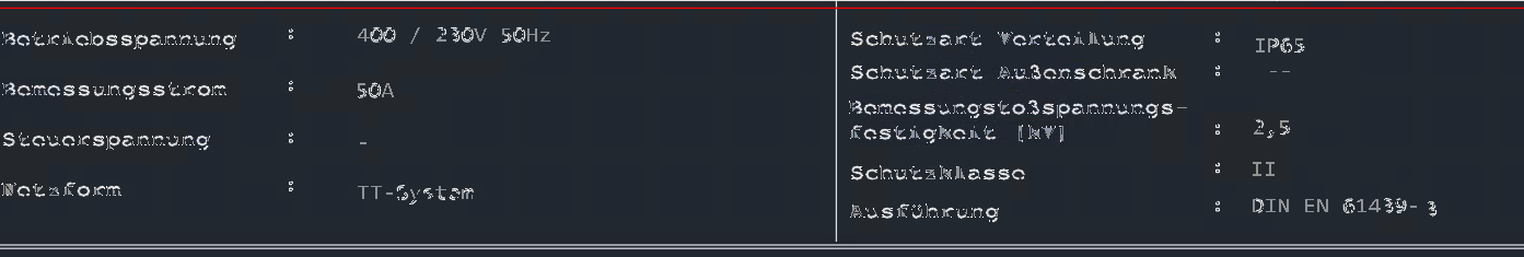

Hallo Zusammen,
ich habe folgendes Problem: Für einen Kunden soll ich PDFs in einer DWG einfügen, allerdings ist die eingefügte PDF in Autocad komplett unleserlich (siehe Anhang). Dieses Problem tritt zum ersten Mal auf.
Wie kann ich das lösen ?

Hallo Philip,
schaut aus, als wäre die Hintergrundtransparenz im PDF aktiv und wenn Du in AutoCAD eine dunkle Hintergrundfarbe eingestellt hast, so scheint diese Farbe durch.
Vielleicht hilf es im Eigenschaftenfenster mal mit der Einstellungen bei "Unterlagen-Anpassung" zu spielen?

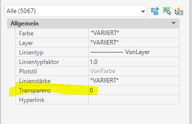

Hallo Philip,
mal alle importierten Geometrien wählen und die Transparenz auf 0 stellen.
Bei manchen PDF's die importiert werden, wird der Text in eine Schraffur umgewandelt und mit eine Transparenz versehen.
Gruß Bernd

Hallo Bernd,
vielen Dank, dein Lösung hat geholfen! Das Problem trat zum ersten Mal auf und ich konnte mir nicht erklären wo das Problem lag.
