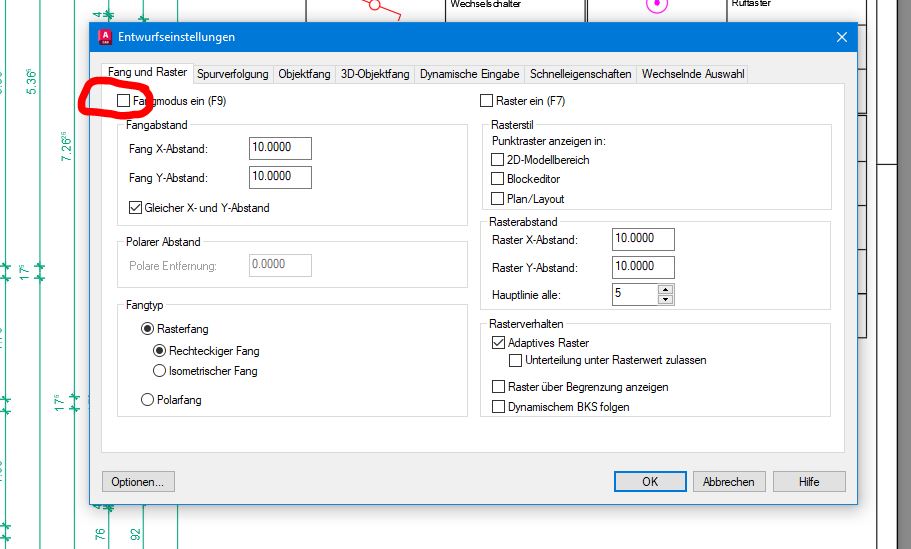

plötzlich kann ich im Papierbereich z.B. eine Legende, nur noch in 10er-Schritten verschieben.
Raster ist auch, alle Fangoptionen sind deaktiviert und trotzdem springen Objekte an der Maus in 10er-Schritten.
Was kann jetzt schon wieder dafür die Ursache sein?
Und was verrückt ist, wieder nur in einer von zwei Zeichnungen.
Beide Zeichnungen sind neu angelegt, beide stammen aus dengleichen Quellen, bei beiden haben ich DWGUNITS und Massstab kontrolliert.
Gruß Heiko
DWG im Anhang

der Fangmodus (F9) war eingeschaltet.
Gruß Bernd

danke fürs Augen öffnen.
Im Modell sieht man unten das der Modus aktiv ist, im Layout wird der Status leider nicht angezeigt.

Ja, die Adeskler haben es irgendwann aus der Layout-Ansicht entfernt.
Weiß der Adesk-Teufel warum.

Da ich den Fang und Raster nie nutze, ist es mir auch vorher noch nicht Aufgefallen.
