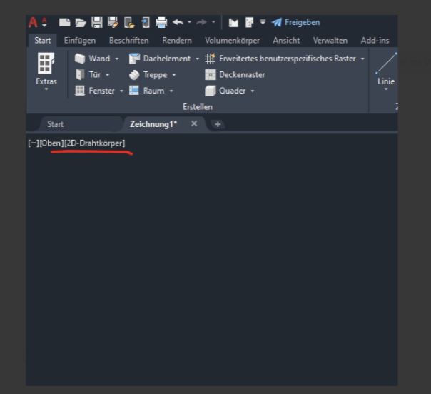

weiß jemand wie diese Felder heißen ==> ich möchte diese Funktionen in einer Menüleiste haben, nach was muss ich suchen / wo zu finden
Vielen Dank Gruß Volker

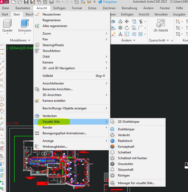

Hallo Volker,
das sind die Visuellen Stile.
Gruß Bernd

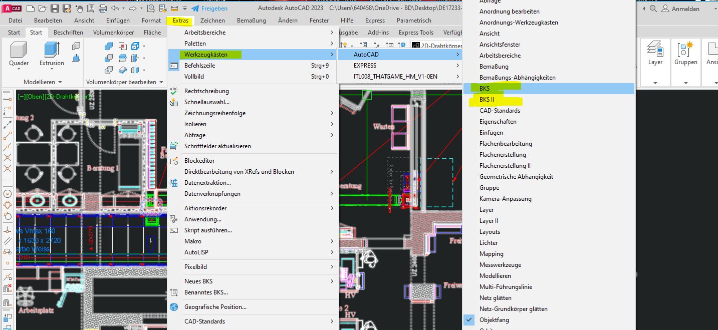

Hier noch für das BKS.
Gruß Bernd

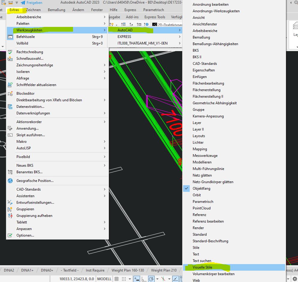

Hier noch für den Werkzeugkasten Visuelle Stile.
Gruß Bernd

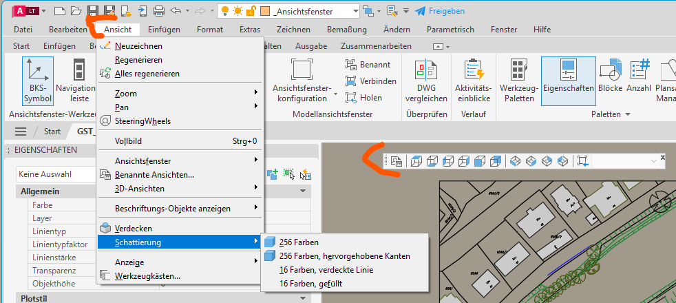

Hallo Volker,
auf dem Bild sind die Ansichtsfenster-Steuerelemente zu sehen; diese gibt es leider nicht unter AutoCAD LT.
In LT geht nur verdeckt und schattiert sowie der Werkzeugkasten "Ansicht"
Grüße Karin
