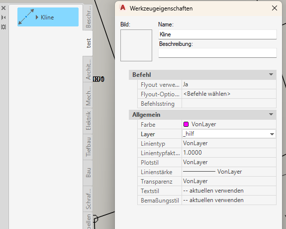

kann man die Farbe/ das Layer der Konstruktionslinie voreinstellen?
Ich würde die Linie gerne immer auf einem eignen Layer in eigner Farbe haben.
Wenn ja, wo stelle ich so was ein?

für zB. TEXT gibt es eine Layerzuordnung(Optional), Autodesk erweitert das aber nur alle paar Jahre um das nächste Objekte,
für Schraffur zB. auch schon da, nicht aber für KLINIE.
Weil es das früher überhaupt nicht gab und bis heute nicht vollständig, gibt es Zusatzprogramme die das regeln können.
Aber wie du mich schon kennst, empfehle ich zunächst das Programm zu lernen und einzusetzen.
Hast du die große Welt der WERKZEUGPALETTEn schon für dich entdeckt?
KLINIE auf Wunschlayer mit Wunsch-Eigenschaften erzeugen, dann für einen
ersten Test per Drag&Drop in eine neue HR-KONS Palette ziehen [STRG]+[3]

Wer viel mit KLINIEn arbeitet, dem empfehle ich über kurz oder lang seine eigenen Befehlsmakros
für horizontal/vertikal und was auch immer einem da gebräuchlich ist.

eine weitere Möglichkeit Klinien direkt auf dem gewünschten Layer mit entsprechender Farbe zu erstellen, wäre bspw. über die Werkzeugpaletten.

Sorry, das ich so spät antworte.
Ich habe das jetzt auch über die Werkzeugpalette gelöst.
