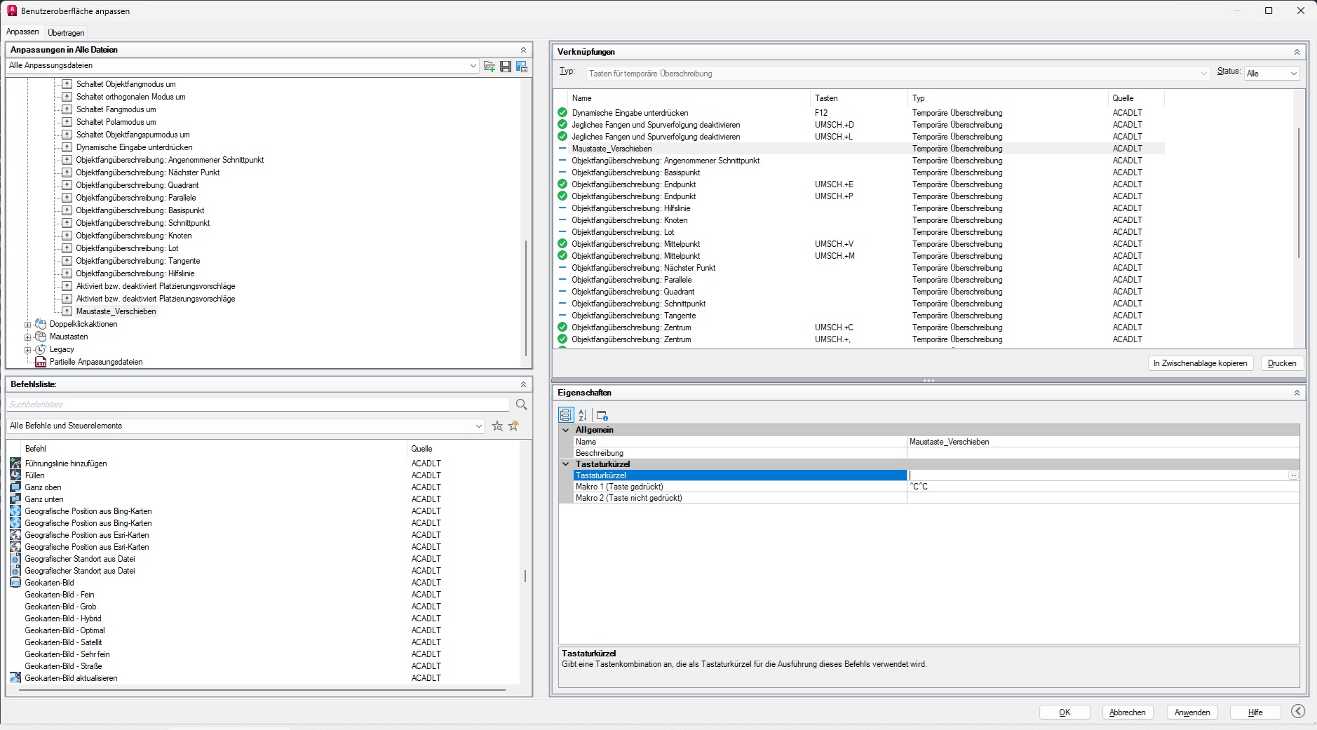

Dann mach uns bitte einen Screenshot von dem CUI Dialog.
Links deine neue "temporäre Überschreibung" markiert,
rechts dessen Eigenschaften sichtbar,
NACHDEM DU IN DAS FELD RECHTS VON "Tastaturkürzel" geklickt hast.

Hier das Bild ..
Gruß Heiko
Nachtrag: Nachdem ich den Dialog einmal "eingerollt" habe, sind die Punkte jetzt sichtbar.

Jetzt ist der Dialog zwar vorhanden, aber wenn ich eine Kombi gedrückt habe und den Dialog mit OK schließe,
bekomme ich die Fehlermeldung "InvalidArgument=Value mit dem Wert -1 ist für Index ungültig. (Parameter 'index')
STRG und ALT kann ich auch nicht in den Kombinationen nutzen.

die Lösung meines Problems ist einfach den richtigen Weg nutzen
Erst in der Befehlsliste den Befehl suchen, dem man ein Shortcut zuweisen will.
Den Befehl in Zweig "Tastaturkürzel" schieben.
Den Befehl in dem Zweig auswählen und in den Eigenschaften unter "Tastaturkürzel" auf die drei Punkt klicken und schon werden auch Kombinationen mit STRG und Co akzeptiert.
Kaum macht man es richtig, funktioniert es.
Gruß Heiko
