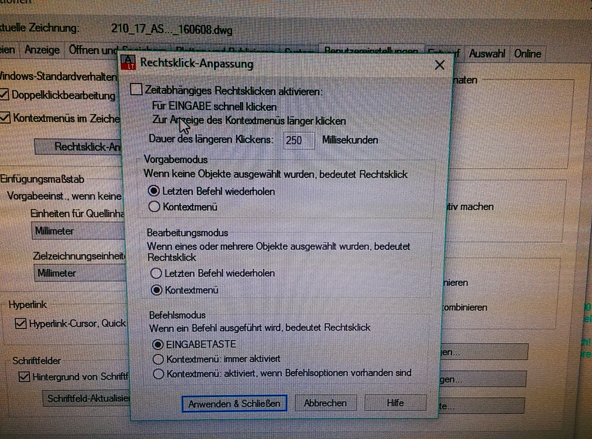

Meine Mauseinstellungen sind im Anhang als Bild dargestellt.

Also meine Einstellungen für den Rechtsklick sehen anders aus.
Die setzt aber das Objekt mit einem Linksklick ab, oder?

Ja genau mit dem Linksklick.
