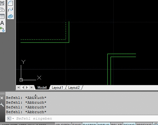

Hallo Zusammen
Um Objekte einzumessen brauche ich immer als erstes eine horizontale oder vertikale Linie zwischen 2 Wänden.
Jedesmal, wenn ich diese Linie ziehe, muss der gesetzte Endpunkt genau auf der Horizontalen Seite liegen wie der gesetzte Startpunkt, damit eine horizontale Gerade entsteht. Da ich 1000 von Sachen so einmessen muss, Summiert sich diese Zeit, daher dachte ich es wäre gut, wenn es sowas wie eine "lineare" Linie geben würde, sprich sie soll funktionieren wie die Lineare-Bemassung, egal wo die Punkte gesetzt werden, man bekommt eine Gerade dazwischen.
Ich habe eine JPG beigelegt, dass man dies etwas besser nachvollziehen kann.
Bitte erst den Text gut durchlesen und das Bild begutachten, bevor Antworten kommen wie; www.google.ch.... weil da findet man nichts, hab jetzt genug lange am Internet gesaugt, bezüglich diesem Problem.
Gewollt:
- Linie mit der nur horizontal oder vertikal gezeichnet werden kann.
(keine Eingabe wie @< 30... für eine sep. Linie)
Besten Dank für die Hilfe.
Gruss Emu

Hallo Yvonne
Leider hilft das nicht. Die Linie wird zwar gerade gezogen, aber sobald der Ofang etwas daneben springt, dann wird die Linie auf den fixierten Punkt ausgerichtet.
Kannst du das etwas erläutern mit dem Polar oder dem Winkel?
Danke dir für deine Hilfe. =)

Ich entnehme der Beschreibung folgendes: Anwendung 1:1 der linearen Bemassung, die Bemassungslinie soll dann das Ergebnis(eine Linie) sein, also 3 Klicks.
Wenn das so ist, passt mein Hinweis auf die Punktfilter perfekt, wenn es wie hier ständig benötigt wird, macht man sich 2 Makros, eines für horizontal, eines für vertikal.
Schaltfläche aufrufen, 3 Klicks ohne auf weiteres achten zu müssen.
In der Vollversion könnte man sogar 2 Befehlsaufrufe erstellen, in LT ist es nur über die Menüoberflächen aufrufbar(Script/Makro).

@cadffm:
Ich kenne Klinie, _Xlinie und alle anderen Linien, jedoch finde ich nicht die Funktion, die den gewünschten Effekt erzielt.
Bezüglich den Versionen, ich habe alles von 2013-2016 LT und nicht LT und ab Januar ebenfalls Revit.
Ich denke ich kenne mich relativ gut damit aus, aber man hat natürlich nie ausgelernt.
Es geht darum meine Effizient zu steigern, damit mehr Zeit für die Projektleitung /-planung bleibt.
@HeCader:
Ich kenne diese Funktionen, diese bringen mich nicht weiter. Wenn ich nur das Lot einsetze, kann
ich den Punkt auf der Linie nicht setzten sonst würde es passen.
Folge beim Mittelpunkt: siehe Bild. (Die gerade mit den Kreuzen wird benötigt.)
Ich zeichne x Linien in jedem Raum, die Arbeit wäre um einiges schneller und leichter, wenn der Punkt nicht genau
waagrecht auf der anderen Linie gesetzt werden müsste, um eine Gerade zu erhalten.
Anderer Erklärungsversuch:
-wähle die Option Rechtecke
-setzte P1 bei Linie 1
-setzte P2 bei Linie 2
=gerade jedoch 4 Linien (ich benötige nur die oberste Linie des Rechteckes)
Ich hoffe so sollte es verständlich sein?
Danke bis hierher bei allen für die Hilfeversuche.
Gruss Emu

wenn Du die Funktionalität einer linearen Bemassung haben möchtest, warum nutzt Du diese dann nicht?
Neuen Bemassungsstil erstellen ohne Hilfslinien und ohne Enden (dazu noch dimassoc=0) und anschliessend müssen nur alle Zahlen weggelöscht werden. Wenn das alles auf einem extra Layer liegt sollte die selektion leichter fallen.

abgesehen vom sehr schönen Workaround von Fiedel
Außer der Acadversion hast du nicht mehr oder besser erklärt wie zuvor,
wie schon geschrieben vermute ich das es an einem ungünstigen Beispiel(die beiden sind identisch) liegt.
LOT
Wenn man einen Raum wie im Beispiel hat, so brauchst du keinen Punkt2 wählen.
P1
und Lot auf Wand(auf dem P2 liegt)
Dein Beispiel zeigt absolut nichts was dagegen sprechen würde und erklären kannst du es bisher auch nicht.
(wir anderen sind nicht alle Einmesser  )
Punktfilter:
Die Anwendung eines Punktfilter wäre, im Fall das die Reihenfogle egal wäre(bist du auch nicht drauf eingegangen), wie folgt:
P1
.yz
@(letzter Punkt)
P2
Normalerweise würde ich nun sage: TOOL! (da kann man dann auch sonstige Eventualitäten mit abgecken lassen, siehe Beispiellink oben),
aber ich denke du kommt mit dem Workaround von Fiedel zurecht (allerdings würde ich die Sysvar nicht anfassen, sondern hinterher mit Explode arbeiten).
Fiedel bekommt auf jeden Fall nen 10er
