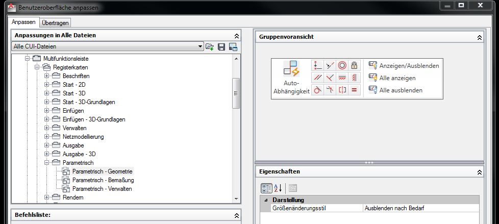

Juhu!
Kann mir jemand sagen ob oder wie ich in AutoCAD lT 2011 Abhängigkeiten vergeben kann?
Von Inventor bin ich es gewohnt das es dafür extra eine Schaltfläche gibt.
In LT habe ich leider nur die Option "alle Abhängigkeiten löchen" gefunden aber nicht wie ich diese überhaupt erst mal erzeuge.

Ist denn die Multifunktionsleiste 'Parametrisch' und deren Gruppen aktiv geschalten?
Rechtsklick auf eine MFL
- Registerkarten anzeigen
und falls bei der RK ein Häkchen ist
- Gruppen anzeigen

Aktiv ist alles aber ich kann dennoch keine Abhängigkeiten vergeben

Stimmt - allerdings sind die Befehle nicht vollständig (Vergleiche Bild Para00)
Bild Para01 stellt da, wie die MFL 'Parametrisch - Geometrie in der CUIX aussehen müsste
Das Bild Para02 zeigt, wo die Befehl(e) in der CUIX im Knotenpunkt 'Gruppen' hinterlegt sein sollten.
Zieh dir die fehlenden Befehle (in der Gruppe 'Parametrisch - Bemaßung fehlen ja auch welche) aus der Befehlsliste an die im Bild dargestellte Stelle.

Hm ok habe jetzt mal geguckt und festgestellt das die Befehle bei mir in der Befehlsliste nich auftauchen. Müsste ich sie jetzt selber erstellen oder kann ich sie z.B von einem Kollegen an eine besteimmt Stelle hinterlegen lassen und mir diese dann da rein ziehen?

Nein, Du mußt Dir nur von der Backe putzen, dass ein LT 2011 dasselbe kann, wie ein aktueller Inventor
http://help.autodesk.com/view/ACDLT/2015/ENU/?guid=GUID-A950070D-4AEB-4F0E-B1D9-0AD53E10048C
