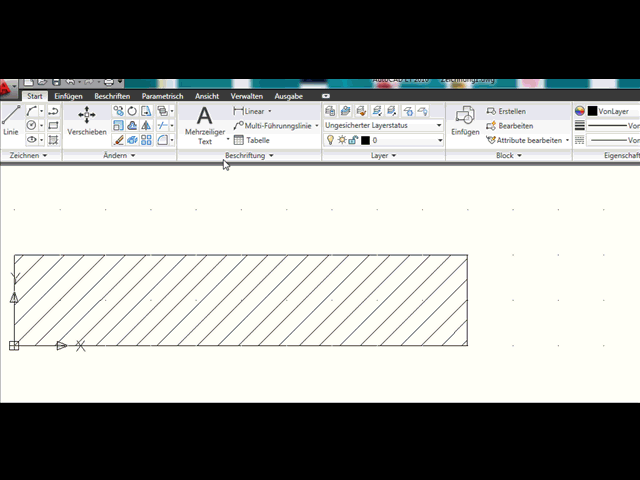

Hallo Udo, wie es auszusehen hat habe ich im Hoischen und bei Google auch gefunden, meine Frage war wie ich den Bezug kennzeichne, an MFÜHRUNG habe ich auch gedacht nur senkrecht noch oben oder unten geht es nicht oder bin ich zu doof.

erstellt am: 09. Mrz. 2010 15:54    Editieren oder löschen Sie diesen Beitrag!  <-- editieren / zitieren -->   Antwort mit Zitat in Fett Antwort mit kursivem Zitat    Unities abgeben: 1 Unity (wenig hilfreich, aber dennoch)2 Unities3 Unities4 Unities5 Unities6 Unities7 Unities8 Unities9 Unities10 Unities Nur für John7 10 Unities + Antwort hilfreich
Es geht eigentlich recht einfach.
Hier mal ein animiertes GIF (1,5MB)

Die Vertikale Zuordnung gibt es wohl erst ab ACAD2010, weil ich im ACADLT2009 diese Möglichkeit nicht habe nur die Horizontale.
