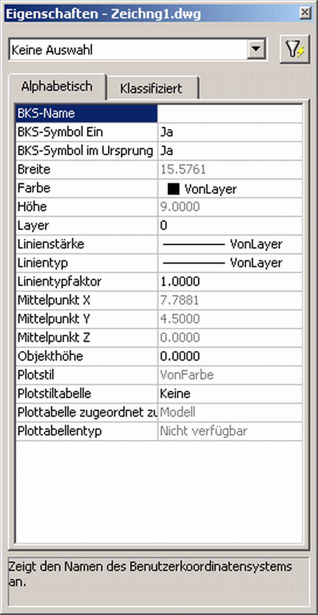

Wenn ich einen Block lade, anklicke und auf Eigenschaften gehe, steht hier das Attribut und oben steht Blockreferenzen. Auf einem Rechner geht das nicht mehr, wenn ich hier einen Block auswähle und auf Eigenschaften gehe, dauert es 2-3min bis ein Bild kommt, aber es kommen nicht die Eigenschaften der Blockreferenzen.
Bei 2 anderen Rechner alles in Ordnung und bei dem Einen ging es gestern noch.
Kann mir da jemand ein Tipp geben.

Ok,
Sorry, wenn man selber diese Prob. hat tu ich mir Schwer es zu Beschreiben weil es für mich Logisch ist, was ich meine.
Versuch 2
Rechte MAustaste auf den Block, danach Eigenschaften und es öffnet sich das Fenster Eigenschaften. Hier steht im PullDown MEnü Blockreferenz(Normalerweise), bei dem einen Rechner ist dieses Feld leer.
Auf dem Reiter Alphabetisch, steht unten der Name des Blockes (dies ist bei uns der gleiche NAme wie vom Attribut), aber bei dem 1nen Rechner ist dieses Feld gar nicht vorhanden, wie auf Bild 2 zu sehen. Hier könnte man gerade meinen man hat nix Ausgewält, aber es wurde Sicher ein Blöck gewählt.

Hallo Alfred
Pickfirst? steht bei allen Rechner auf 1.

was passiert, wenn Du auf dem nicht funktionierenden Rechner eine Polylinie anklickst?
Weiters nach Deinen Worten: 'Rechte MAustaste auf den Block, danach Eigenschaften' ==> ich habe in der Regel das Eigenschaftsfenster immer offen, es ist auch richtig, dass Du mit rechter Maustaste (bei gewähltem Objekt) das Eigenschaftsfenster aufmachen kannst, ABER: mit der rechten Maustaste wird kein Element selektiert!!! D.h. zuerst mit linker Maustaste Element selektieren, dann (wenn Selektion aktiv ist) erst mit rechter Maustaste Eigenschaftsfenster einschalten.

erstellt am: 18. Dez. 2008 15:41    Editieren oder löschen Sie diesen Beitrag!  <-- editieren / zitieren -->   Antwort mit Zitat in Fett Antwort mit kursivem Zitat    Unities abgeben: 1 Unity (wenig hilfreich, aber dennoch)2 Unities3 Unities4 Unities5 Unities6 Unities7 Unities8 Unities9 Unities10 Unities
Hy,
also beim Anklicken der Polylinie kommt im oberen PullDown menü, statt keine Auswahl, Polylinie.

der Fehler tritt bei allen Zeichnungen und allen Blöcken auf.
@Udo,
Leider hat der Hotfix auch nicht Funktioniert
Ich glaube , werde den Rechner neu Ausetzen

so habe jetzt die Ursache für das ganze gefunden. Extras->Optionen-> Suchpfad für Support Dateien. Habe hier einen Falschen eintrag und ab 20 Eintrage bekommt lt ein merkwürdiges Eigenleben. Hier einen Eintrag entfernt, und siehe da es geht alles wieder.
Habe es geschrieben falls noch jemand so ein Merkwürdiges verhalten von LT hat. Habe es bis LT 2004 Probiert und bei allen ist das Verhalten. Erst ab 2006 ist das verhalten behoben. Naja egal Hauptsache es geht wieder.
