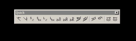

Habe bei einem Werkzeugkasten unter LT2008 folgendes Problem:
Rufe ich den Werkzeugkasten aus AutoCAD neu auf, so fehlen die Symbole. Beende ich dagegen AutoCAD, wenn der Werkzeugkasten geöffnet ist und starte es dann neu, so sind die Symbole alle da (siehe Anhänge).
Kennt wer das Problem ?
AutoCAD-Updates sind installiert, GraKa-Treiber aktuell.

Hallo Matthias,
vielleicht solltest Du mal die acadlt.mnr löschen, damit die neu kompiliert wird. (C:\Dokumente und Einstellungen\"Nutzername"\Anwendungsdaten\Autodesk\AutoCAD LT 2008\R13\deu\Support
(Wenn Du eine eigene CUI hast, dann könnte die auch dazu passend den anderen Namen tragen, wenn Du Teil CUI lädts , dann auch von denen...)

acadlt.mnr und die .mnr des Werkzeugkastens gelöscht. Werkzeugkasten mit abilad neu geladen.
Beide mnr's sind neu erstellt, die Bilder verschwinden aber immer noch.
Der Wekrzeugkasten wurde unter LT2000 erzeugt und hat da immer funktioniert.
