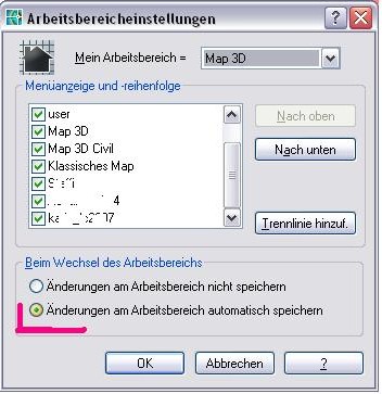

SO. Noch was, was mit Kopfschmerzen bereitet.
Ich habe meine Werkzeugkästen so angeordnet wie ich sie brauche und dann bin ich auf Werkzeugkästen fixieren gegengen.
Nach einem Neustart wir mir aber der Layer-Werkzeugkasten an einer anderen Position angezeigt. (Siehe Bild)
Was kann ich tun, damit dieser Kasten immer in der zweiten Zeile bleibt?
Tom

erstellt am: 30. Aug. 2007 11:33    Editieren oder löschen Sie diesen Beitrag!  <-- editieren / zitieren -->   Antwort mit Zitat in Fett Antwort mit kursivem Zitat    Unities abgeben: 1 Unity (wenig hilfreich, aber dennoch)2 Unities3 Unities4 Unities5 Unities6 Unities7 Unities8 Unities9 Unities10 Unities Nur für SLT 10 Unities + Antwort hilfreich
Speicher mal Deinen Achtung, Stichwort für F1: Arbeitsbereich.

erstellt am: 30. Aug. 2007 12:03    Editieren oder löschen Sie diesen Beitrag!  <-- editieren / zitieren -->   Antwort mit Zitat in Fett Antwort mit kursivem Zitat    Unities abgeben: 1 Unity (wenig hilfreich, aber dennoch)2 Unities3 Unities4 Unities5 Unities6 Unities7 Unities8 Unities9 Unities10 Unities
Hallo.
Leider net ganz. Es ist nach einem Neustart wieder die falsche anzeige da. Wenn ich dann auf Fenster > Arbeitsbereiche gehe ist zwar bei meinem der Haken drinnen, aber erst wenn ich des nochmals auswähle stimmt der Arbeitsbereich. Kann ich den Arbeistbereich irgendwo als Startstandarteinstellung einstellen? Hab leider auch mit F1 nix gefunden!

erstellt am: 30. Aug. 2007 12:21    Editieren oder löschen Sie diesen Beitrag!  <-- editieren / zitieren -->   Antwort mit Zitat in Fett Antwort mit kursivem Zitat    Unities abgeben: 1 Unity (wenig hilfreich, aber dennoch)2 Unities3 Unities4 Unities5 Unities6 Unities7 Unities8 Unities9 Unities10 Unities Nur für SLT 10 Unities + Antwort hilfreich
In dem WK gibt es das Knöpfchen Arbeitsbereichseinstellungen. Da kannst Du festlegen, welcher  "Mein Arbeitsbereich" sein soll.
Das mit den sich sträubenden Kästen kenne ich persönlich nur von "Sonder"kästen, nicht von den ACAD-Standard-kästen. Aber such mal bitte im RuA, das war schon ein paar Mal Thema, vielleicht findest Du was raus.. Ich kann Dir ab hier nicht mehr weiterhelfen.
