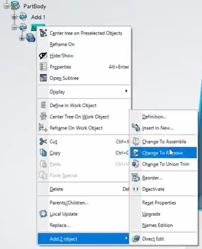

mir fehlt gerade die Option Change to Add/Change to remove im Kontextmenü im Part Design.
So wünsche ich mir mein Catia (screenshot aus einem Schulungsvideo).

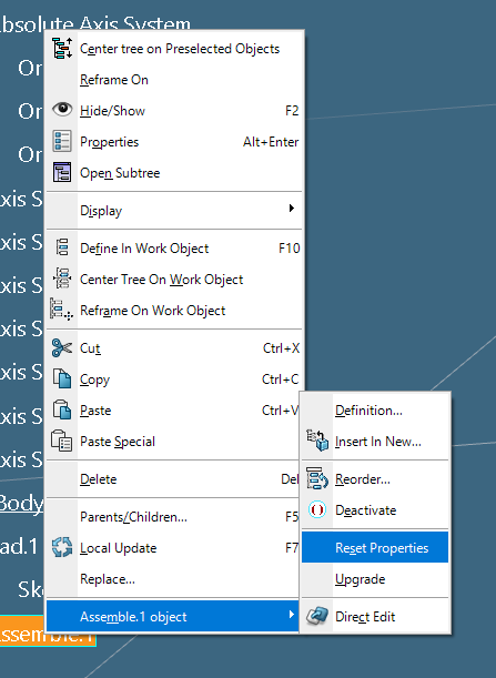

So sieht es bei mir derzeit aus.
Kann mir hier jemand verraten, wo ich das in den Options einschalten kann?
Ich habe in den Options gesucht nach "Bool" und nach "add", bin aber nicht auf einen hilfreichen Haken gestoßen.

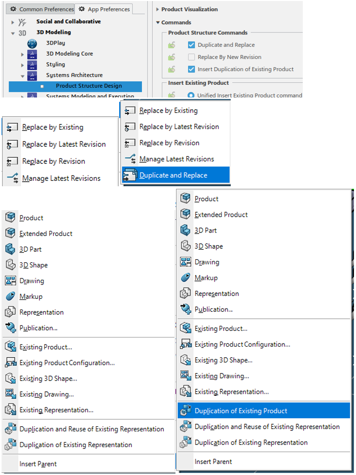

In den Options habe ich beim Assembly Design schon gewisse Punkte aktivieren können (Insert Duplication bzw. Replace by Duplication).
Daher habe ich noch Hoffnung, dass die andern Punkte dort auch eingestellt werden können.

Ich habe die beiden Features Change to Add und Change to Remove nun dem Action Pad hinzugefügt.
Union Trim und Remove Lump habe ich allerdings nicht in der Befehlsliste gefunden.
Wahrscheinlich benötigt man dafür eine extra Lizenz.
