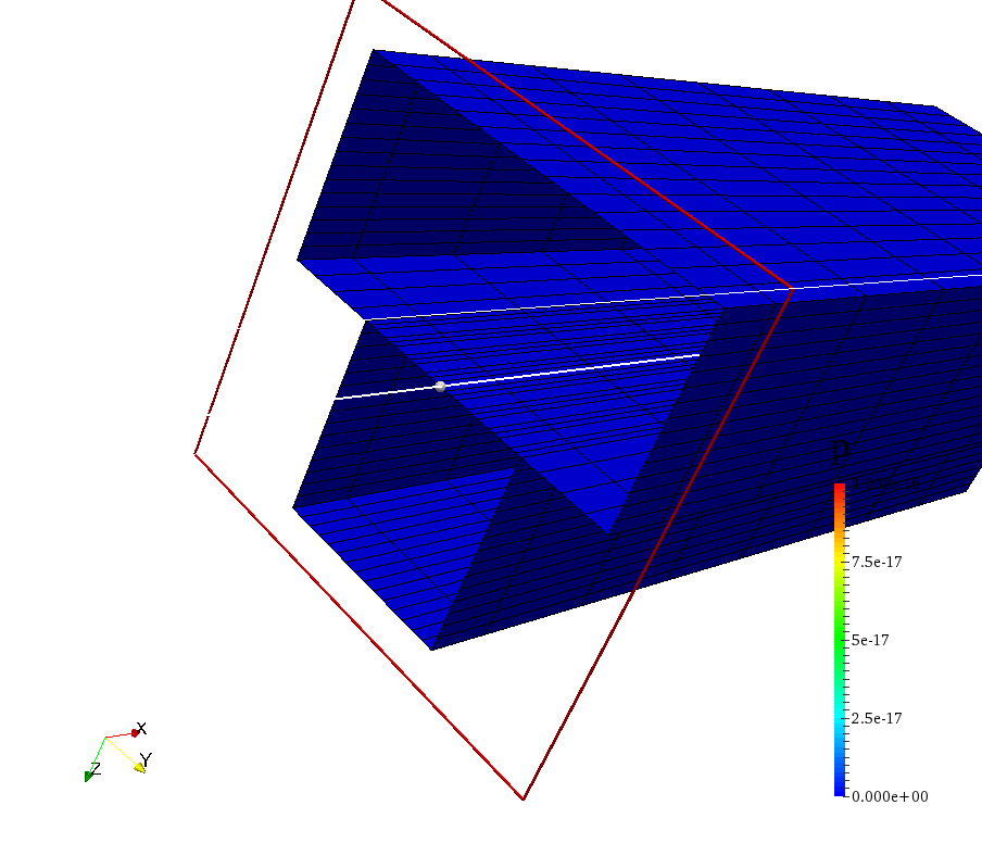

ich bin noch relativ neu in OpenFOAM und versuche gerade einen Biegebalken zu simulieren.
Mit dem Tutorial Case habe ich das auch schon geschafft und die Kraft auch verändert usw.
Nun bin ich aber gerade dabei die Geometrie selbst in SALOME zu erstellen und dann als .unv Datei in OpenFOAM zu importieren. Das klappt auch soweit.
Wenn ich aber dann den Solver starte bekomme ich nach ein paar Iterationsschritten folgende Fehlermeldung:

Kann mir jemand sagen woran das liegt?
Ich bin gerade echt am verzweifeln.
Der gesamte Case ist angehängt.
Für eure schnelle Hilfe bedanke ich mich jetzt schon

zuerstmal das ganze PolyMesh löschen, dann neu dein Netz erstellen und danach schaust du weiter. Ansonsten hast du das hier:
Code:
Checking topology...
****Problem with boundary patch 1 named bottomSurface of type patch. The patch should start on face no 158 and the patch specifies 162.
Possibly consecutive patches have this same problem. Suppressing future warnings.
***Boundary definition is in error.
***Total number of faces on empty patches is not divisible by the number of cells in the mesh. Hence this mesh is not 1D or 2D.
    Cell to face addressing OK.
    Point usage OK.
    Upper triangular ordering OK.
    Face vertices OK.
    Number of regions: 1 (OK).
Ansonsten kann ich noch anmerken das dein NETZ kein 2D ist sondern 3D, somit defaultFaces auch nicht empty sein können.
Viele Grüße,

hab mir deine *hdf mal angesehen und frage mich wieso du kein 3D Algorithmus und 1D Algorithmus für dein Tetnetz definierst? Du definierst lediglich den 2D für die Oberflächen. Damit hast du aber alles andere als ein numerisches Netz, da du nur die Oberflächen diskretisierst.
Zur Aussage "Du hast das ganze Netz durchgeforsted" musst ich heut nochmals schmunzeln. Es gibt nämlich so viel im Netz. Die ersten Anlaufstellen wären cfd-online.com (sehr viele detaillierte Threads), das OpenFOAM Wiki, diverse FOAMWorkshops und natürlich der Tag #Chalmers. Falls dich ne 2D Simulation interessiert, dann würd ich mal diverse FOAM Tutorials anschauen oder auf meiner Homepage diverse Tutorials die in 2D gemacht worden sind.
Zurück zum Problem. Dein Netz ist einfach kein numerisches 3D Netz sondern lediglich ein Oberflächennetz das du als *.unv exportiert hast. Damit kannst du natürlich nicht arbeit und es ist selbstverständlich das ideasUnvToFoam ein Fehler ausgibt. Nochmals... in FOAM brauchst du immer ein 3D Netz. Das steht im User-Guide, den du ja offensichtlich gelesen hast. Trotzdem behaupte ich das du das nicht getan hast, deswegen: Lies mich.
Viel Erfolg (:

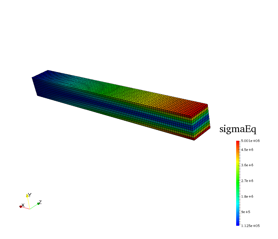

Also ich habe es jetzt geschafft das Mesh in 3D zu erstellen und in OpenFoam zu importieren. Eigentlich wollte ich auch einen 3D Case machen. Ich habe planeStress auf "no" gesetzt und die defaultFaces definiert und auf "patch" gesetzt.
Der Solver fängt auch an doch nach 150 Iterationen bekomme ich folgende Fehlermeldung:

also mal ganz von vorne. FOAM hat immer ein 3D Netz. egal ob du 2D oder 1D rechnen willst. Wenn du bspw. ein 2D in x-y hast, dann extrudierst du dein Netz in z-Richtung nur mit einer Zelle und setzt diese zwei Patches (die senkrecht auf x-y stehen) zu empty. Analog ist dann 1D, wobei du dann eben 4x empty hast.
Es gibt (soweit ich weiß) keine Solver, die nur 2D ausgelegt sind. Ich selber arbeite mit dem solidDisplacmentFoam (mit diversen Änderungen), die einigermaßen passable Ergebnisse liefert. Verglichen zur FEM ist das halt ne andere Sache; egal.
Dein Solver läuft und er bricht ab, weil du durch Null teilst. Schon mal deine einzelnen Schritte angeschaut wo das Problem liegen kann? Hier meine ich die Visualisierung deiner bislang vorliegenden Daten. Eine Division durch Null kann viele Gründe habe, Netz, Randbedingungen etc.
Der Solver is auch nur für kleine Deformationen ausgelegt. Wenn du andere Solidsolver willst, musst du in die Extend-Version schauen. Die haben da wesentlich mehr - und sicher auch besseres enthalten. Interessant wäre natürlich auch dein Bild der Residuen zu sehen.

Wie zu Beginn erwähnt liegts am Netz. Hoff es wird jetzt klarer!

Habe es jetzt hinbekommen! Ich erstelle nun das Mesh in SALOME mit der Funktion 3D Automatic Hexahedralization.
Was ich nicht verstehe ist, warum der Solver bei einem Netgen 3D-2D-1D Mesh einen Fehler auswirft? Kann er nur mit Hexaedern rechnen?
Will ich aber z.B. einen T-Träger oder einen I-Träger wie oben beschrieben meshen, bekomme ich Fehler, dass die Geometrie aus mehr als 4 Seiten bestehen würde. Welchen Algorithmus muss ich bei diesen Geometrien verwenden?
Vielen Dank für deine große Hilfe bisher!

Also ich bin jetzt soweit, dass ich einen T Träger als Geometrie erstellt habe. Mit Compound aus zwei Boxen.
Das Mesh lässt sich auch erstellen und der Solver rechnet ohne Fehlermeldung.
Das Problem ist aber, dass ich nicht weiß, wie man die beiden Boxen "zusammenfügt". Im Moment rechne ich sozusagen die Verschiebung für beide einzeln und bekomme für beide unterschiedliche Werte. In der Realität sind die beiden Boxen aber ja verschmolzen als ein T-Träger.
Wie mache ich das?

das Problem bei dir sind die internalFaces, die du bekommst weil du ein Compound erstellt hast. Du musst beide Fusen, wobei du dann wieder Partitionieren musst und zwar so, dass du nur Rechteckblöcke bekommst, oder eben Blöcke mit je 6 Seiten. Ansonsten funktioniert der Hex-Algorithmus nicht (ist ja auch logisch).
Im Anhang das Salome Skript, wie man sowas macht.
Übrigens sollte es mit Tetnetzen auch möglich sein, allerdings solltest du halt auch ein paar Zellen haben
Viele Grüße,
