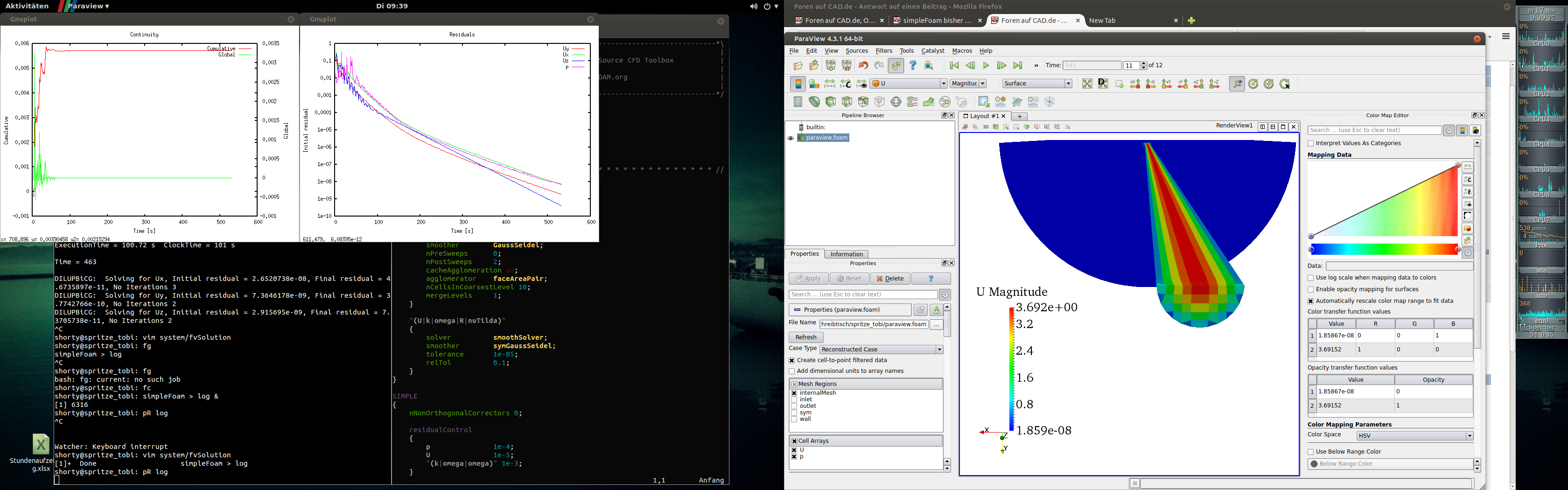

Shor-ty
Sehen Sie sich das Profil von Shor-ty an!   Senden Sie eine Private Message an Shor-ty  Schreiben Sie einen Gästebucheintrag für Shor-ty
Beiträge: 2466
Registriert: 27.08.2010
ESI-OpenCFD OpenFOAM v2312
erstellt am: 17. Nov. 2015 09:44    Editieren oder löschen Sie diesen Beitrag!  <-- editieren / zitieren -->   Antwort mit Zitat in Fett Antwort mit kursivem Zitat    Unities abgeben: 1 Unity (wenig hilfreich, aber dennoch)2 Unities3 Unities4 Unities5 Unities6 Unities7 Unities8 Unities9 Unities10 Unities Nur für schingel 10 Unities + Antwort hilfreich
bei mir rechnet er ohne Probleme durch. Residuen sind wunderschön und das bei beiden Fällen bis p < 1e-7 und U < 1e-8. Übrigens für 1 ml/min sinds 1,66e-8 m³/s; denke aber das das von dir ein Schreibfehler war.
Die Geschwindigkeit die ich rausbekomme bei 1,66e-8 m³/s beträgt 3,7 m/s unter Betrachtung von laminarer Strömung. Zudem müsste man bei der Hälfte der Geometrie auch die Hälfte des Massen-/Volumenstroms angeben, das ich nicht getan habe!
Zudem 200 Iterationen sind nicht viel und du verwendest SIMPLE. Wenn du schneller konvergieren möchtest, solltest du SIMPLEC verwenden.
Bitte beachte:
  • Mein Netz ist jetzt nicht optimal
  • Hälfte vom Volumenstrom
  • Prüfen ob Laminar in der Nadel (Re-Ausrechnen); für beide Fälle - am Besten über Bernoulli
  • Grenzschichtauflösung wäre wohl noch sehr gut
  • Nicht mit Upwind rechnen (zu Beginn okay aber dann auf höhere Ordnung wechseln)
PS: Das Beispiel habe ich mit diesem Case gemacht: http://ww3.cad.de/foren/ubb/Forum527/HTML/000703.shtml#000003 und dazu diese STL verwendet http://ww3.cad.de/foren/ubb/Forum527/HTML/000705.shtml#000008
Berechnung ist mit Wasser durchgeführt; in Anlehnung auf deine transportProperties Datei.
