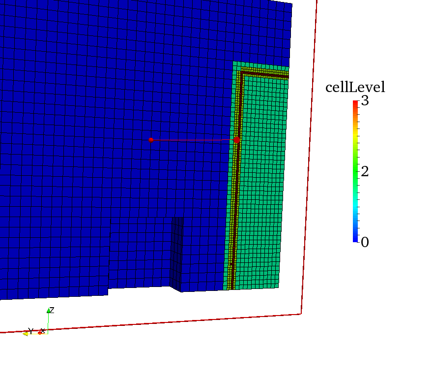

erstellt am: 16. Nov. 2015 10:48    Editieren oder löschen Sie diesen Beitrag!  <-- editieren / zitieren -->   Antwort mit Zitat in Fett Antwort mit kursivem Zitat    Unities abgeben: 1 Unity (wenig hilfreich, aber dennoch)2 Unities3 Unities4 Unities5 Unities6 Unities7 Unities8 Unities9 Unities10 Unities Nur für faerberma 10 Unities + Antwort hilfreich
kurzer Hinweis. Die Lib funktioniert (siehe Anhang).
Viele Grüße,

erstellt am: 17. Nov. 2015 13:04    Editieren oder löschen Sie diesen Beitrag!  <-- editieren / zitieren -->   Antwort mit Zitat in Fett Antwort mit kursivem Zitat    Unities abgeben: 1 Unity (wenig hilfreich, aber dennoch)2 Unities3 Unities4 Unities5 Unities6 Unities7 Unities8 Unities9 Unities10 Unities Nur für faerberma 10 Unities + Antwort hilfreich
Faerberma hat mir noch einen Hinweis gegeben, dass die Library nur bei bestimmten Bedingungen funktioniert. Ich hab die Lib jetzt erweitert und getestet. Testfall + Lib werden voraussichtlich im Laufe des Tages auf meiner Homepage zu finden sein.
Viele Grüße,
Tobias Holzmann
