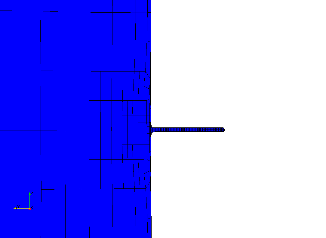

HalliHallo,
ich habe folgendes Problem! ich soll mit Openfoam eine laminare Strömung durch zwei Zylinder simulieren (case ist im Anhang) mit dem Ziel particle Tracking anzuwenden und die Scherrate zu ermitteln! habe es anfangs mit icoFoam probiert, jedoch kam es sehr schnell zum Abbruch, obwohl die Courant-Zahl unter 1 lag! Nun wollte ich das ganze mal mit simpelFoam ausprobieren und habe dafür erstmal die wichtigsten Daten aus pitzDaily übernommen und Kleinigkeiten verändert. Die Simulation läuft zwar bis Ende aber man sieht in ParaView keine Veränderung der jeweiligen time steps...
habe keine Idee, was das Problem/ die Probleme sein könnten!
Ist der Solver überhaupt der richtige? liegt es am Mesh oder an den Randbedingungen?
Wäre euch sehr dankbar, wenn mir jemand weiterhelfen könnte

Hi Schingel,
gleich mal das wichtigste:
Code:
Checking patch topology for multiply connected surfaces...
                   Patch    Faces   Points                  Surface topology
                   inlet     2129     2379  ok (non-closed singly connected)
                  outlet       12       21  ok (non-closed singly connected)
                   walls    22094    25672  ok (non-closed singly connected)
Checking geometry...
    Overall domain bounding box (-0.00938503 1.35295e-05 -0.00938874) (0.00941172 0.005 0.00940087)
    Mesh (non-empty, non-wedge) directions (1 1 1)
    Mesh (non-empty) directions (1 1 1)
    Boundary openness (-3.70219e-17 -1.85093e-15 -2.49449e-17) OK.
***High aspect ratio cells found, Max aspect ratio: 2.01495e+192, number of cells 27
  <<Writing 27 cells with high aspect ratio to set highAspectRatioCells
    Minimum face area = 3.56498e-12. Maximum face area = 3.58607e-06.  Face area magnitudes OK.
***Zero or negative cell volume detected.  Minimum negative volume: -3.84234e-13, Number of negative volume cells: 27
  <<Writing 27 zero volume cells to set zeroVolumeCells
    Mesh non-orthogonality Max: 180 average: 24.4809
   *Number of severely non-orthogonal (> 70 degrees) faces: 368.
***Number of non-orthogonality errors: 51.
  <<Writing 419 non-orthogonal faces to set nonOrthoFaces
***Error in face pyramids: 57 faces are incorrectly oriented.
  <<Writing 54 faces with incorrect orientation to set wrongOrientedFaces
***Max skewness = 188.814, 39 highly skew faces detected which may impair the quality of the results
  <<Writing 39 skew faces to set skewFaces
    Coupled point location match (average 0) OK.
Failed 5 mesh checks.
Ganz ganz schlechtest Netz. Hast du dir das schon mal angeschaut? Numerisch wirst du, wenn du Werte bekommst, höchstwahrscheinlich nichts brauchbares herausbekommen. Will mich aber hier nich zu weit aus dem Fenster lehnen. Laminar is natürlich ein Vorteil.
Du könntest mal deine Salome Datei (als DUMP -> Pythonskript) zur Verfügung stellen. Hier solltest du erstmal anfangen bevor du dein Netz optimierst.
Viele Grüße,
Tobias Holzmann

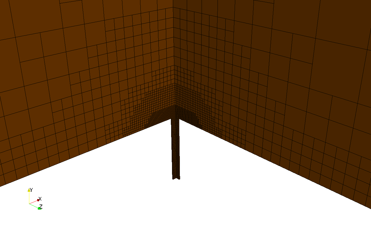

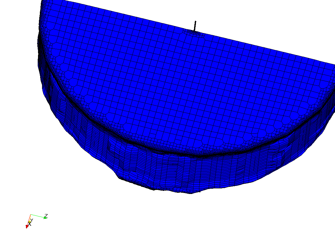

syringe.tar.gz
Falls du mal nen ordentliches Netz sehen möchtest, siehe Anhang.
Viele Grüße,
Tobias Holzmann
