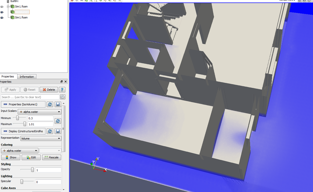

ich arbeite mit der Paraview 4.3.1 64bit Ausgabe.
Mein Problem ist, dass das Volume bei mir nur nebelartig angezeit wird und ich es gern kräftig hätte, um auch bei dünnen Schichten eine gute Darstellung zu erhalten.
Üblicherweise soll dies ja über Opacity gelöst werden, doch damit ändert sich nix.
Ich hab mal ein Bild dazugestellt, vielleicht hat einer von euch die passende Lösung.
Danke schon mal

dazu musst du eben die Farbskala/Transparenz ändern, oder du nimmst einen Clip und nimmst als Inputparameter alpha und stellst 0.5 ein.
Wie ich sehe läuft deine Simulation jetzt ohne große Probleme. Gratuliere.
