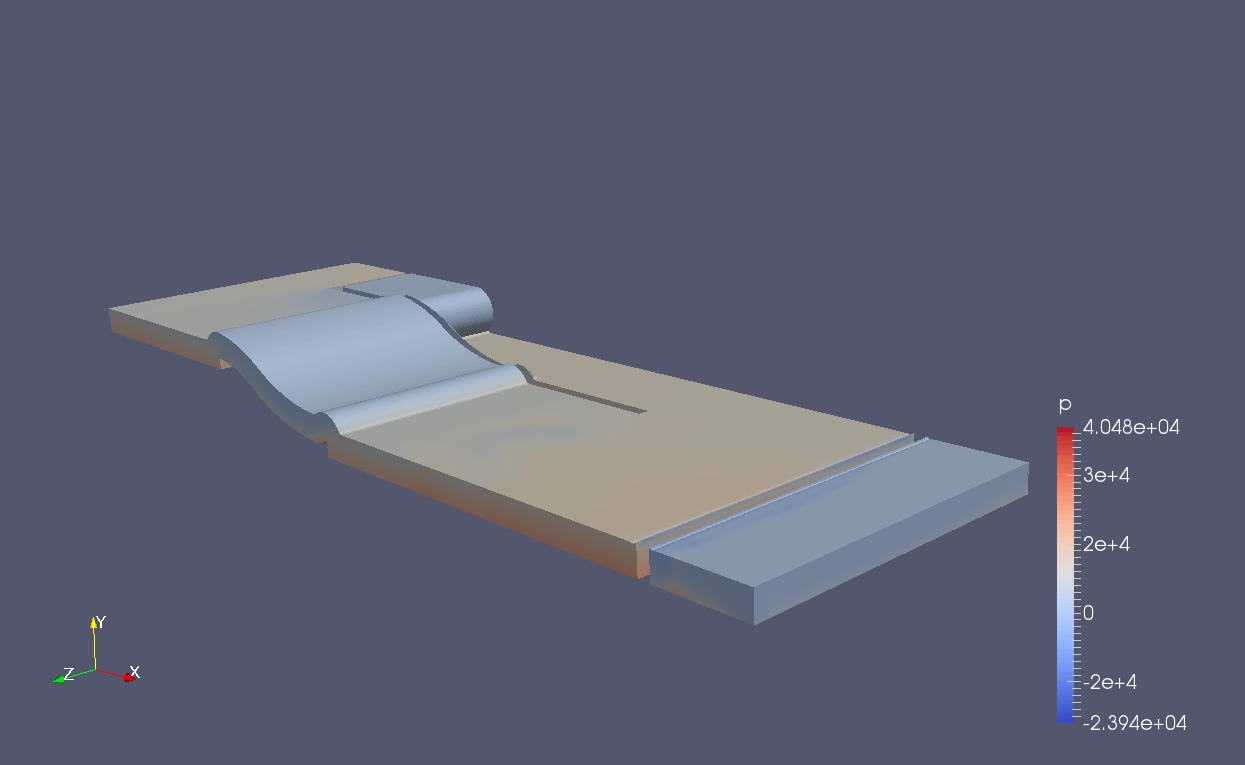

herzlichen Dank für die schnelle Antwort. Das Vorgehen ist soweit klar. Jedoch handelt es sich bei mir um ein Topographie welche im Gegensatz zur Wasseroberfläche nicht waagerecht ist sondern "hügelig" ist. Nun möchte ich alle Zellen darstellen welche 10 m über der Topographie liegen. Genau dieser Schritt bereitet mir Schwierigkeiten.

da noch keine Lösung genannt wurde, werde ich das mal machen. Der Trick besteht darin, das Tool yPlusRAS zu verwenden. Ganz gleich ob man nun y+ (oder y*) benötigt, es wird ein neues Feld Namens y geschrieben, dass den Abstand von Zellmittelpunkt zur Wand darstellt; bzw. du allen Wänden die im diskretisieren Raum vorhanden sind. Natürlich wird das Lot, bzw. die Normale zur Oberfläche herangezogen. Dieses Feld kann dann in Paraview verwendet und mittels einem Clip oder Threshhold anzeigen werden. Im Anhang siehst du eine Wassersäule die genau 1m über dem Boden verläuft. Zudem muss man diverse nicht benötigte Wände als Patches definieren (boundary-Datei), ansonsten bekommst du natürlich ein anderes Feld; im Bild sieht man das auch oben, hinten rechts. Der Patch sollte hier noch umdefininiert werden, soll aber lediglich als Beispiel dienen. Wendest du das oben genannte an, sollte dein Problem gelöst sein. Natürlich kann das auch via Hard-Code während der Simulation erfolgen aber das ist ja nicht nötig.
Sollte die Frage beantwortet sein, dann bitte als gelöst markieren.

mit der vorgeschlagenen Lösung von Shor-ty konnte das Problem gelöst werden und alle Zellen mit einem definierten z-wert angezeigt werden. An dieser Stelle nochmals ein Dankeschön.
