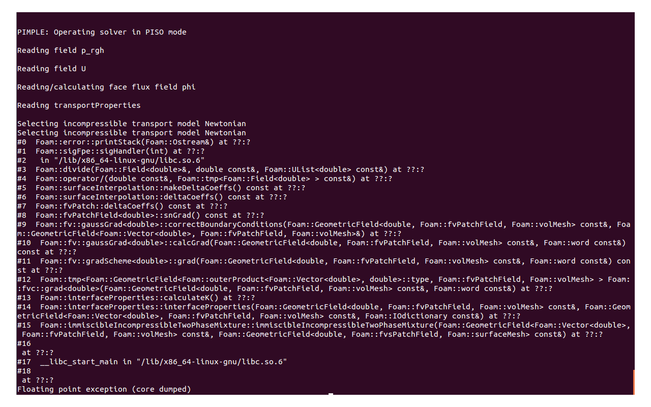

Hallo, zusammen,
kann mir jemand weiterhelfen? Ich möchte eine Freistrahldüse simulieren,
hab'die Parameter alle gsetzt, blockMesh läuft ohne Fehlermeldung durch,
setFields genauso (im Viewer ist alles da wie ich's haben will), aber
interFoam bricht mit einer (für mich!) unverständlichen Fehlermeldung ab
(siehe Screenshot).
Hat irgendjemand 'ne Ahnung, was das bedeutet?
Ach so, ja, Betriebsystem ist Ubuntu 14.04, und openFoam 2.3.1
Grüße,
Luc

Hi Luc,
ich kenn jetzt deine Angaben zu den Randbedingungen nicht, doch oft liegt es daran.
Mögliche Lösungen:
Randbedingungen verändern
Netz verändern
Rechenschritte kleiner stellen.
Du solltest deine Angaben konkretisieren da nur mit der Fehlermeldung Gleitkommaausnahme bzw Floating Point.. keiner etwas anfangen kann.

der Solver stürzt schon bei der Intitialisierung ab, d.h. es ist kein Konvergenzproblem. Würde mal tippen da steht irgendwo eine "Null" in den Stoffwerten, den Randbedingungen oder den Anfangsbedingungen, die dort nicht hingehört.

Vielen Dank für die Tips.
Habe alles nochmal genau durchgeguckt und den Fehler gefunden,
jetzt funktioniert's.
