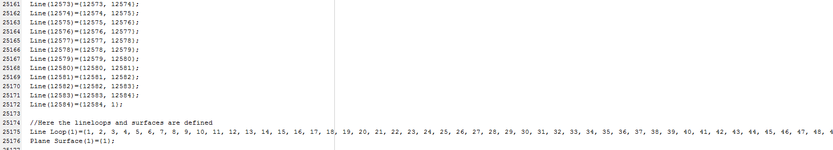

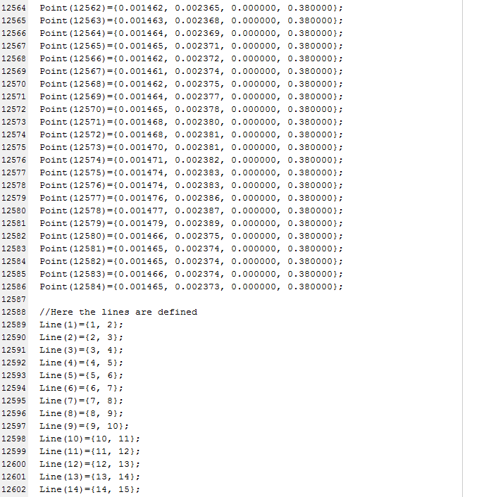

ich vernetze eine Bohrerkontur mit Gmsh über Matlab. Matlab sortiert die eingehenden Punkte und plottet den Querschnitt. Dieser Querschnitt soll dann von Gmsh vernetzt werden; hierfür habe folgende Befehlszeile:
befehlsaufruf = [pfad '\gmsh ' pfad '\bohrer.geo ' '-2 -o ' pfad '\bohrer.msh'];
[status] = system (befehlsaufruf);

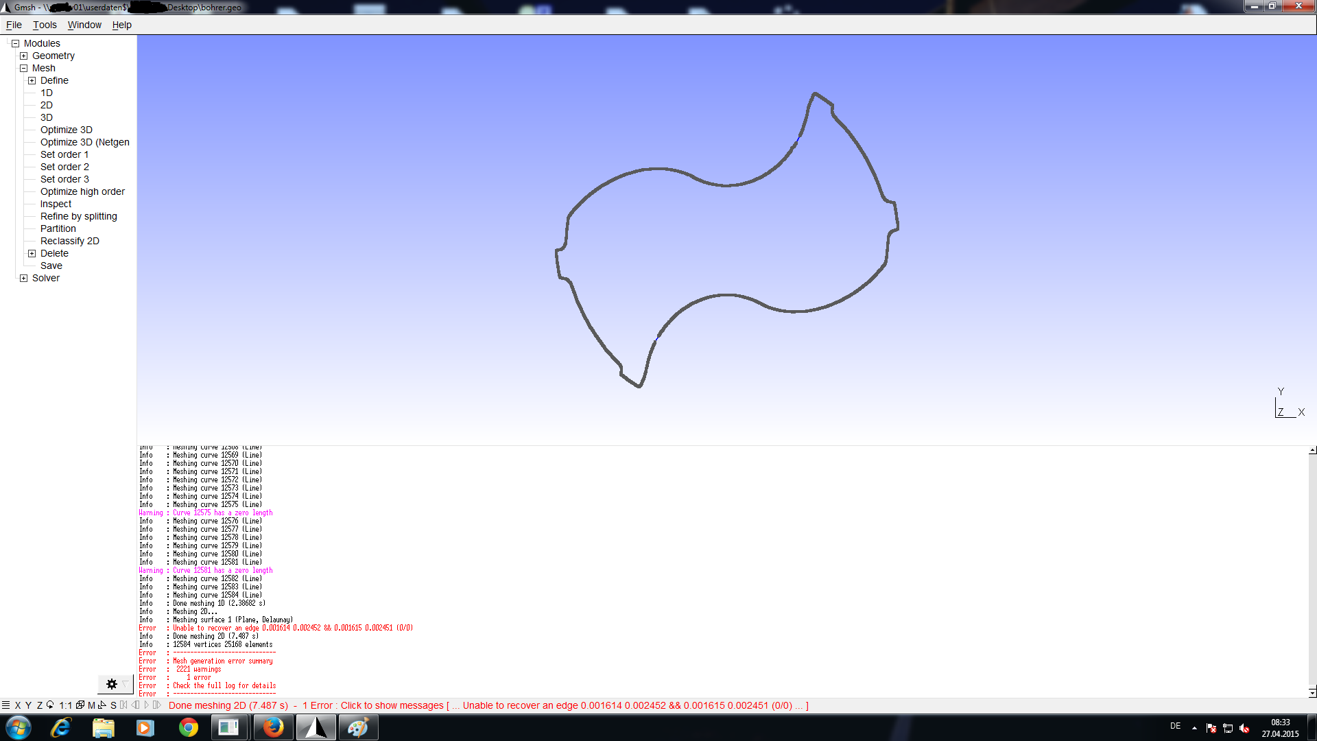

Gmsh gibt einen Fehler an:
Error   : Identical points in triangulation: increase element size or Mesh.RandomFactor
Nun habe ich schon element size vergrößert. Leider hat das auch immer wieder den gleichen Fehler gebracht.
Wie kann ich nun in der Befehlszeile den Mesh.RandomFactor verändern beziehungsweise vergrößern?
Oder gibt es noch eine andere Möglichkeit den Fehler zu beheben?
Danke für die Hilfe.
Gruß Niko9310
P.s.: Im Anhang findet ihr jeweils Screenshots von der Fehlerausgabe  und die Eingangsdatei bohrer.geo.
[Diese Nachricht wurde von Niko9310 am 28. Apr. 2015 editiert.]

ich bin kein GMSH User aber soweit ich das aus dem Hörensagen kenne ist dies doch auch ein Vernetzer für CFD Angelegenheiten. Ergo du erstellst Volumen (Prismen, Tets oder was das Tool dir auch immer erstellt). Fakt und Tatsache ist, dass du dazu ein Volumenkörper benötigst und keine "Linienkontur". Heißt du müsstest mit deiner Linie ein Face erstellen und dies dann extrudieren. Ggf. kann GMSH auch Oberflächen triangulieren oder vernetzen. Dazu brauchst du aber auch eine Fläche und keine Linie.
Zumindest ist das bei SALOME MECA der Fall und das Verwendet ja auch diverse Vernetzungsmethoden die auch bei GMSH zum Einsatz kommen.
Kann natürlich auch sein das ich mich total Irre.
Wie gesagt -> kein GMSH Anwender.

Normalerweise müsste Gmsh auch 2D Flächen vernetzen können. Allerdings glaube ich, dass in meiner Datei keine Fläche erzeugt wird. Ich versuche gerade den Fehler zu finden
