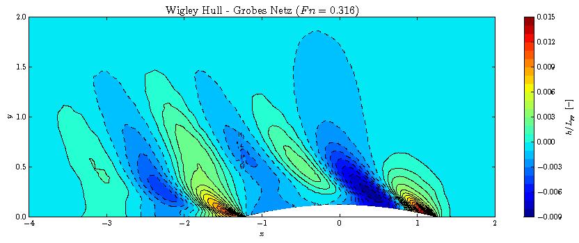

ich beschäftige mich derzeit mit dem Auflauf von Wasserwellen auf Deiche. Hierbei bin ich noch auf der Suche nach einer geeigneten Auswertungsmethode, um den max run up bzw. höchsten Wasserstand auf dem Deich pro Zeitschritt zu ermitteln.
Da dieser Punkt immer auf der Wasseroberfläche (alpha1=0.5) liegt, war mein erster Einfall die Oberfläche mit folgendem Eintrag
Code:
    freeSurface
        type            isoSurface;
        isoField        alpha1;
        isoValue        0.5;
        interpolate    true;
in der sampleDict herauszuschreiben zu lassen und nachträglich die gesuchten Koordinaten zu ermitteln. Hierbei wird natürlich die gesamte Isofläche betrachtet.
Daher folgende Frage:
Ist es möglich nur einen bestimmten Bereich einer Isofläche zu betrachten? In meinem Fall z.B. von Anfang Deich bis Ende Deich.

Hallo Lukas,
auf die von dir beschriebene Weise erzeuge ich mir immer die Wellenbilder bei Schiffsberechnungen. Ich kann dir leider nicht sagen, ob man das Sampling auf einen bestimmten Bereich begrenzen kann.
Was aber funktioniert ist, dass du die gesamte Wasseroberfläche ausschreiben lässt und du eine geeignete Darstellung aus den aufgenommen Punkten mittels Interpolation generierst. Dann kann man sich auch auf einen Teilbereich beschränken. Im Anhang findest du ein kleines Beispiel von mir, was ich mit Python erstellt habe.

Immer interessant was ihr alle so treibt. Schöne Darstellung Robert.

Danke für den Hinweis.
Ich habe jetzt fürs erste eine Methode mit gnuplot gefunden, um die gewünschten Daten zu erhalten
