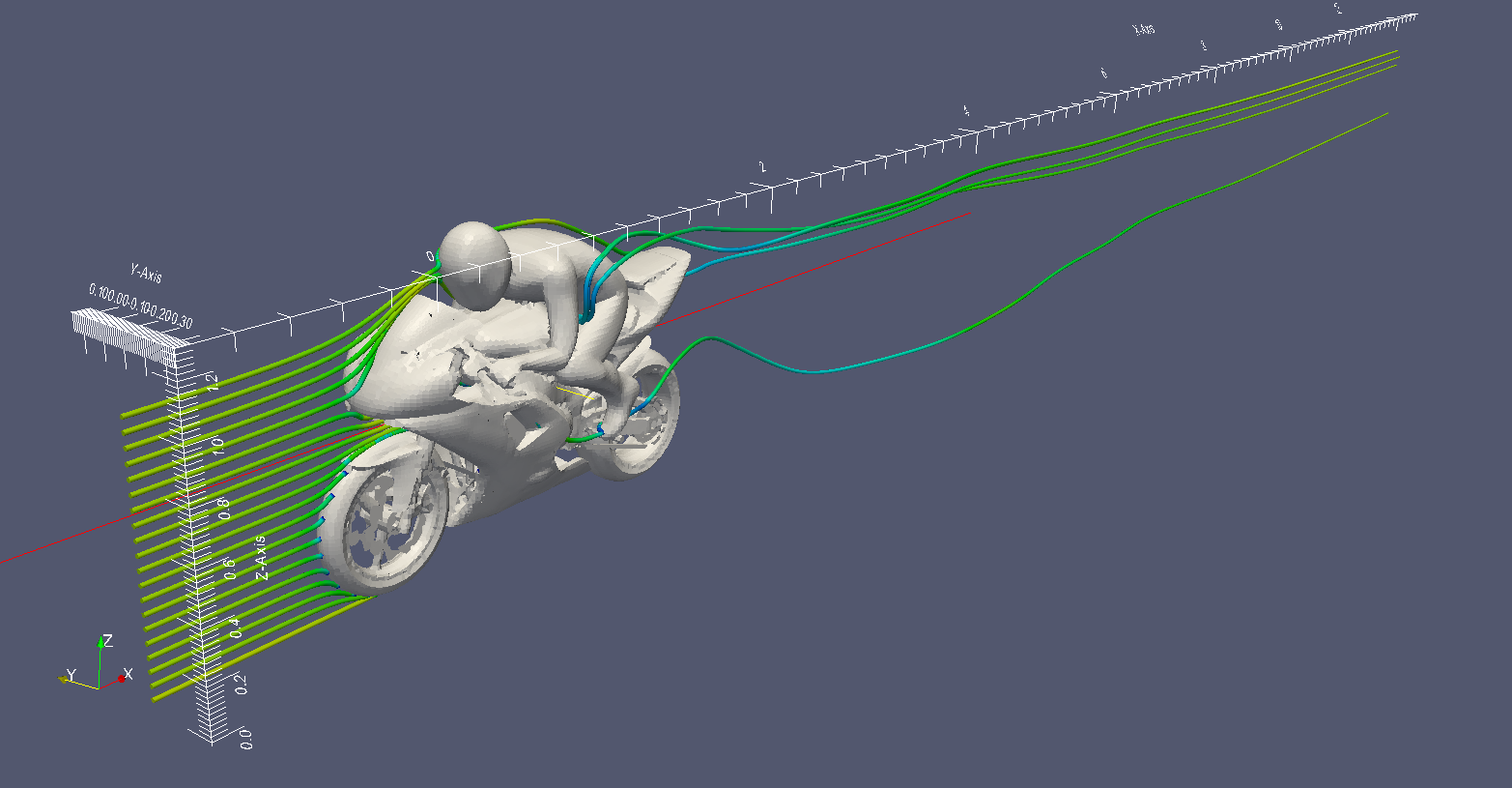

Schönen guten Tag,
ich habe eine kleine Verständnisfrage zu der "streamLines function":
Was muss man unter "start" und "end" eintragen?
Ich habe die Vermutung, dass meine Simulation, wenn ich diese starte, daran scheitert.

dein Anfangs- und Endpunkt definieren eine Linie, welche den Startpunkt der Stromlinien definiert. Entlang dieser werden sozusagen deine Stromlinien in den Rechenraum "gestreut". Im Anhang findest du eine Grafik aus dem Motorbike-Tutorial, in der man diese Linie sehr schön sieht. Der Startpunkt liegt in diesem Fall bei (-1.001 1e-7 0.0011) und der Endpunkt bei (-1.001 1e-7 1.0011), was auch mit der Grafik übereinstimmt. Hilft dir das weiter?

Perfekte Antwort ! Danke ! Gibt es die Grafik, die angehängt ist, auch für die "wallBoundedStreamLines" Fubktion? Bzw wo kann man diese Grafik finden (Link? ) ?

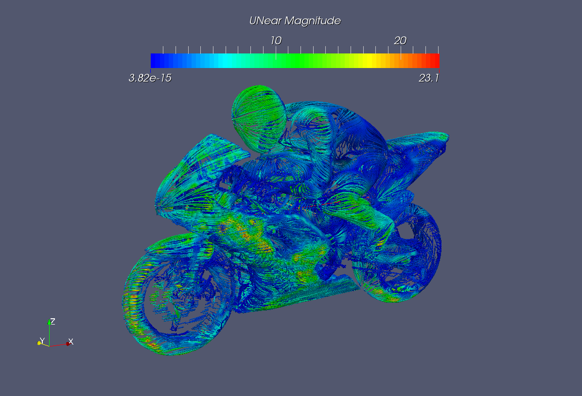

erstellt am: 19. Dez. 2014 10:23    Editieren oder löschen Sie diesen Beitrag!  <-- editieren / zitieren -->   Antwort mit Zitat in Fett Antwort mit kursivem Zitat    Unities abgeben: 1 Unity (wenig hilfreich, aber dennoch)2 Unities3 Unities4 Unities5 Unities6 Unities7 Unities8 Unities9 Unities10 Unities Nur für Roeroe19 10 Unities + Antwort hilfreich
die Darstellung habe ich erstellt, weshalb es keinen Link gibt
Ich habe einfach das Motorbike-Tutorial von OpenFOAM gerechnet und anschließend die Stromlinien dargestellt, indem ich in Paraview alle Patches des Motorrads dargestellt habe und anschließend die Stromlinien für den letzten Zeitschritt aus dem postProcessing-Ordner im .vtk-Format geladen habe.
Das geht natürlich genau so einfach für die Stromlinien in Wandnähe, wie du im Anhang erkennen kannst. Die Vorgehensweise bei der Berechnung ist hingegen etwas anders. OpenFOAM erstellt ein zusätzliches Geschwindigkeitsfeld (in diesem Fall UNear) in Wandnähe (Wandabstand in diesem Fall -> 0,001m) und interpoliert aus diesem Feld die Stromlinien.
Beste Grüße,
Robert
