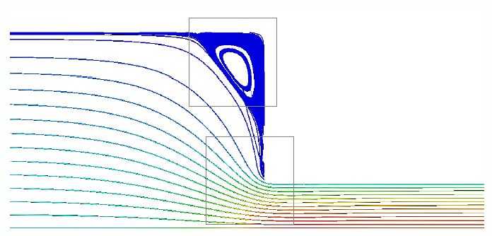

Im Moment Simulieren ich an einem 2d Modell eine Einfache Strömung wie in diesem Beispiel (nicht von mir).
Ich würde gerne die gleiche Darstellung bekommen mit den schönen Stromlinien und Arrows die im gesamten Bereich angeziegt werden. Bei mir werden nur an Eingang und Ausgang Arrows angeziegt. Stromlinien bekomme ich gar nicht hin.

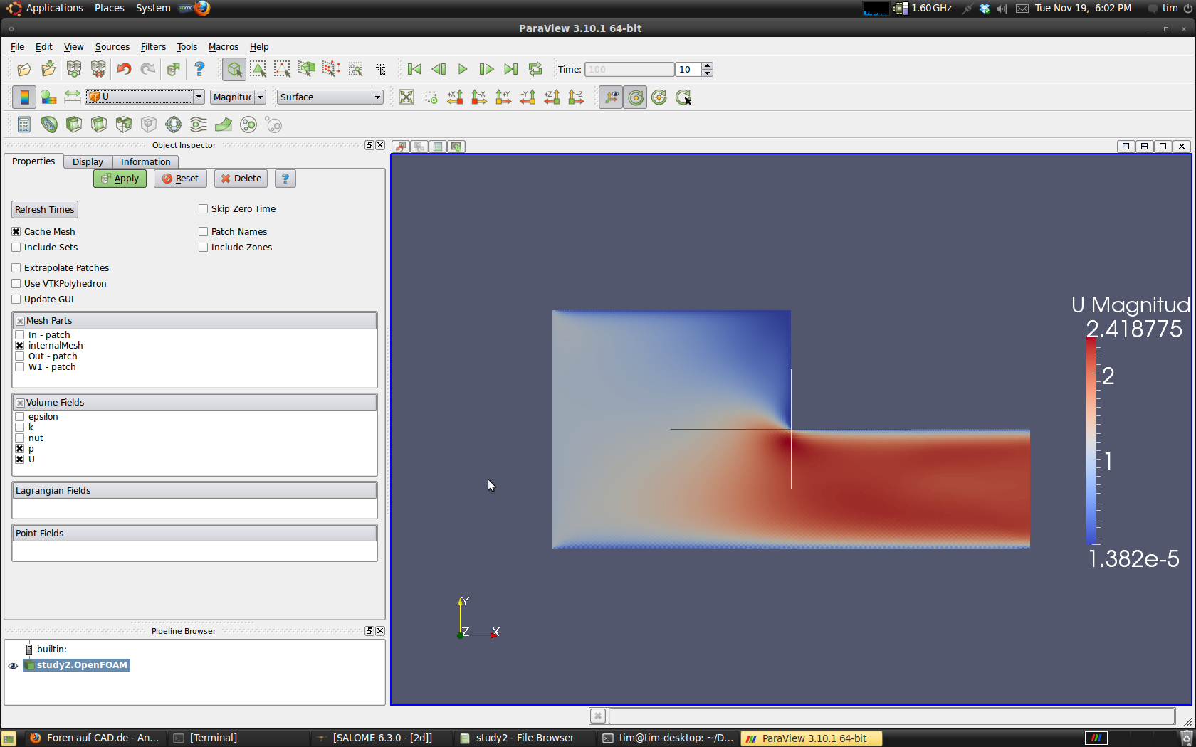

ich bin echt am Verzweifelen. Ich denke ich mache irgendwas bei der Simulation flasch, so dass ich in Paraview überhaupt keine Streamlines hinbekomme
Ich hab mal ein Bild mit meinem Fall beigefügt.
Ist ein 3d Mesh aber nur ein Element breit. Das ganze einfach mit p und u definiert und mittels simpleFoam simuliert.
Was mache ich falsch?

dein Schlüssel liegt oben in der Taskleiste "FILTER" -> GLYPH (Vektoren) oder -> STREAMLINES (Stromlinien).

  naja das hatte ich schon alles durchprobiert.
In einem Tutorial bekomme ich das auch alles hin nur mit dieser Simulation funktioniert es nicht.
Muss ich den die Streamlines irgendwie mitberechenn lassen?

die Streamlines musst du nicht mitberechnen lassen.
Du solltest halt deinen Quellpunkt im Strömungsgebiet haben und ggf. den Radius verkleinern.
Optional würde ich dir aber möglicherweise auch mittels einer SourceLine deine Streamlines erstellen.
Bei den Vektoren dürfte es ja kein Problem geben oder?

Ich habe eine Lösung gefunden. Auch wenn ich mir noch nicht ganz erklären kann wieso es jetzt funktioniert.
Ich habe wie beim Cavity Tutorial die Front and Back Seiten als Empty in den Boundaries eingetragen. Als Wall hat es nicht funktioniert.

Damit sollte das nichts zu tun haben.
Ich kann persönlich überall Streamlines setzen
