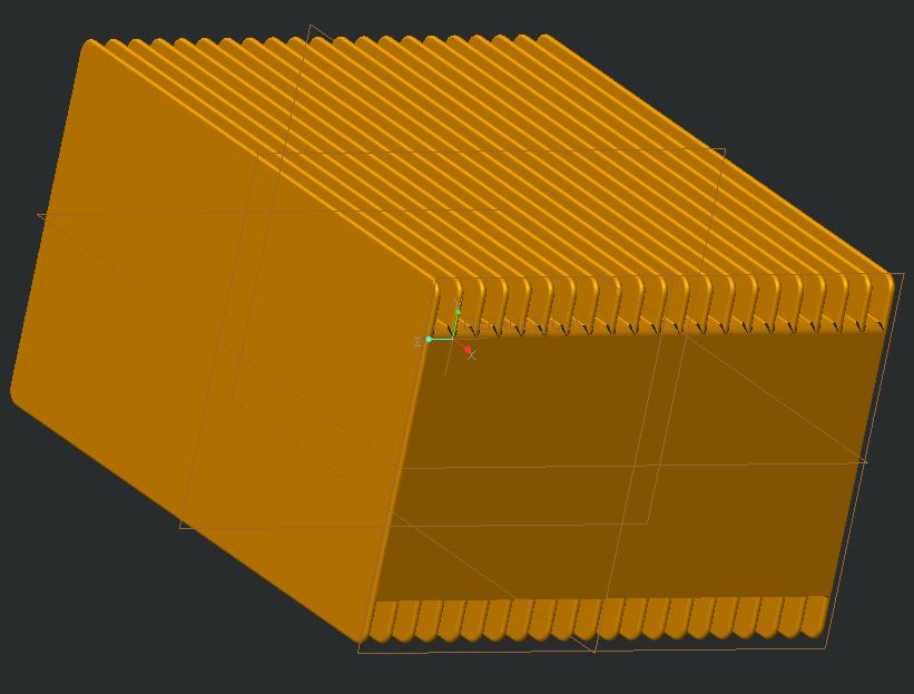

Hallo Ihr!
ich bin blutiger Anfänger und ich hoffe Ihr könnt mir weiter helfen?!
Ich möchte einen Transformator mit Kühlrippen (333K warm) in einer laminaren Luftströmung (c=3m/s und 293K) untersuchen.
Genauer dabei betrachtet werden soll der Wärmeübergang in den Kühlrippen.
Ich habe bisher schon einiger Tutorials durch gemacht und schon viiiiiiel Zeit damit verbracht. Aber irgendwie hab ich mittlerweile ein "Schaumbrett" vorm Kopf und seh den Wald vor lauter Bäumen nicht mehr... Zudem läuft mir die Zeit davon...
Hätte mir vielleicht jemand ein paar gute Ratschläge welche Solver ich da verwenden soll etc.?
Ich bin euch für jegliche Hilfe dankbar!!

Nachtrag:
Ich vermute mal, dass es  der chtMultiRegionFoam-Solver ist. aber eigentlich habe ich es mir so vorgestellt, dass ich eine Wärmequelle innerhalb des Trafos hab und zusätzlich den Wärme verlauf innerhalb des Metallgehäuses plotten kann.
Im Anhang noch ein Bild des Trafos

Hallo Dante und willkommen im Forum,
handelt es sich um eine Abschlussarbeit
Also du liegst schon mal richtig. Wenn du den Trafo zusätzlich abbilden willst (Solid), benötigst du den cht Löser.
Prinizpiell eigentlich eine sehr einfache Simulation.
Du hast zwei Regionen - Luft und dein Transformator.
Möglicherweise ist eine Halbierung oder Viertelung deines Problems möglich (Symmetrieeigenschaft).
Wo genau brauchst du Hilfe, da deine Aussage/Frage sehr vage ist.
Allgemein würde ich dir empfehlen den SIMPLE Algorithmus zu verwenden, insofern für dich nur die stationäre Lösung interessant ist.
Grüße Tobias Holzmann

also das numerische Netz ist das Rechennetz. Die CFD wird ja durch das Kontinuum beschrieben und das meist mit dem Euleransatz. Dabei wird dann das Kontinuum in diskrete Stellen eingeteilt = das numerische Netz, an dem an den Knotenpunkten, im Zellmittelpunkt, oder auch an den MIttelpunkten der Kanten Gleichungen gelöst werden. Du löst ja Masse, Impuls und Energie nur an bestimmten Punkten, eben genau an den Punkten deines Netzes.
So und für deine Simulation hast du zwei separate Berechnungsräume.
Einmal das numerische Netz für deinen Trafo und dann das numerische Netz für die Luft. An den Kontaktstellen dieser beiden (auch Interfaces genannt) wird dann die Information ausgetauscht.
Prinipiell kannst du dir den CHT wie folgt vorstellen:
Du hast X Cases in einem wobei X die Anzahl der Regionen ist.
