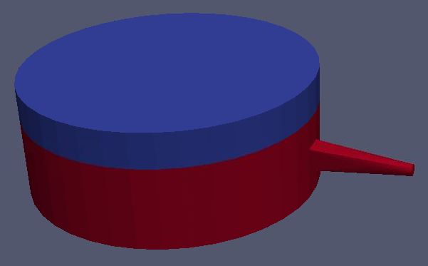

ich untersuche zur Zeit Strömungen in Kavernen und habe dazu ein Modell in OpenFoam aufgestellt, welches aus einem Zylinder mit einem an der Seite angeschlossenem Diffusor besteht. Als Inlet ist der Diffusor definiert, wo das Fluid mit 10 m/s; 7.5 m/s; 5m/s und 2.5 m/s einströmen soll.
In diesen 4 Modellen wird das selbe Netz verwendet, nur die RB für u am Inlet-Patch wird geändert.
Die Berechnungen für 10 und 7,5 m/s laufen bisher stabil, somit gehe ich zur Zeit davon aus, dass das Netz in Ordnung ist.
Bei 5 m/s, sowie 2,5 m/s kommt es schon nach ein paar Sekunden zum Abbruch, da die Coruant-Zahl in die hunderte steigt.

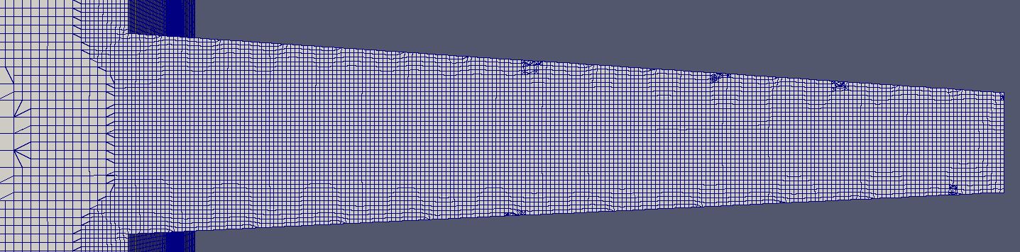

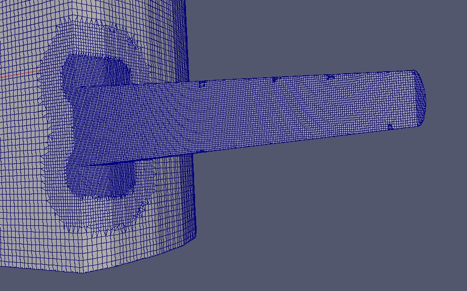

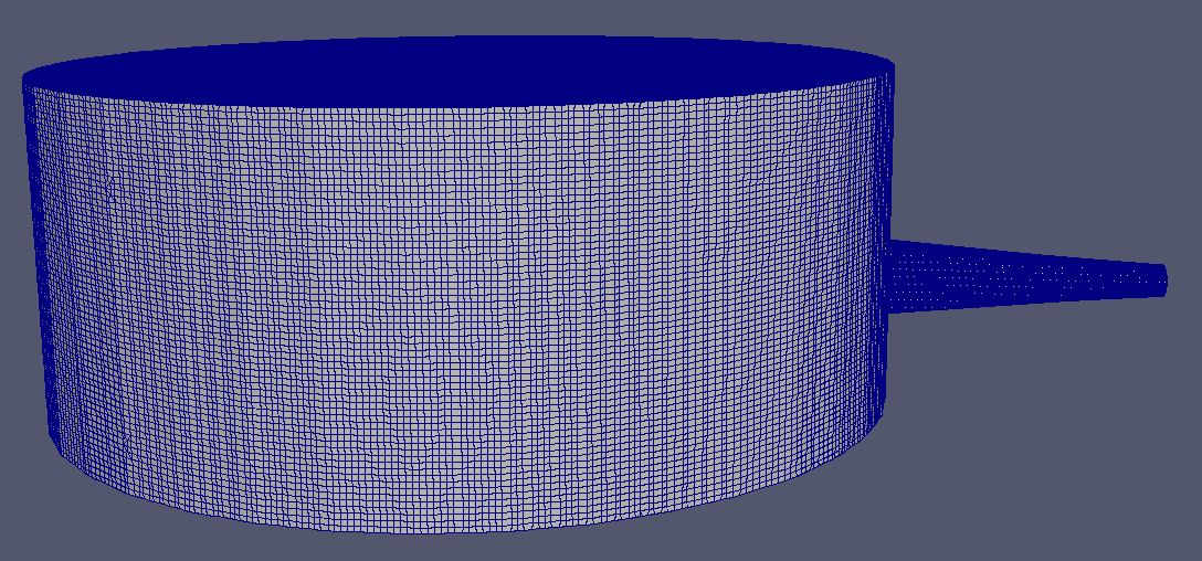

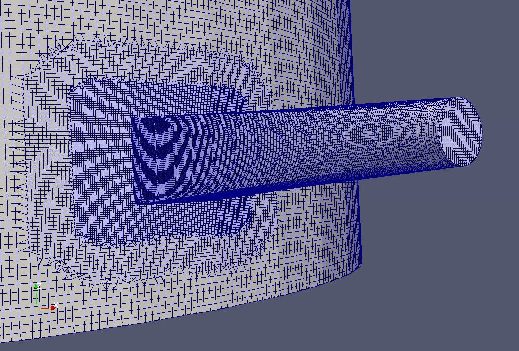

zu 9) siehe Anhang

Noch zwei Dateien. Habe es irgendwie nur geschafft drei Bilder anzuhängen...

Das Netz habe ich über eine STL und snappyHexMesh erstellt. Wie kann ich denn verhindern, dass solche Zellen entstehen?

concave Zellen kannst du ignorieren.
Ich würde an deiner Stelle definitiv ein anderes Verfahren für alpha verwenden.
Auf meiner Homepage ist eine Gegenüberstellung der Verfahren in einem sehr einfachen Beispiel aufgezeigt. Selbst hier gibts extreme Abweichungen.
Code:
div(phi,alpha)  Gauss vanLeer;
Würd ich devinitiv in ein Limited Schema mit Grenzen ändern.
Zudem:
- in den Zellen in denen die Werte für Alpha >> 1 sind, ist dort auch p, U, k etc. groß oder physikalisch unsinnig?
Dann liegt's am Netz. Aber ich würde zuvor immer mit Gauss upwind testen, denn dies ist das einzige konsistente Verfahren.
Grüße Tobias Holzmann
