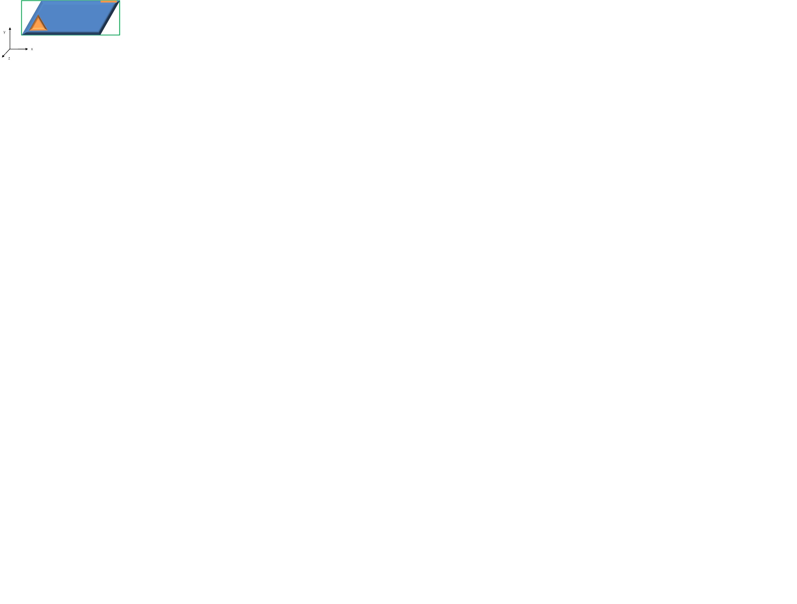

Ich möchte eine Innenströmung berechnen.
Als Geometriebeschreibung liegt mir eine stl Datei vor.
Mein Plan ist die Netzgenerierung mit snappyHexMesh.
Allerdings gelingt mir die Definition der Ein- und Auslaufbereiche nicht wirklich. Allerdings bin ich auch noch nicht sehr erfahren mit dem Netzgenerator, daher hier die Bitte um Hilfe. Die Innenströmung geht durch eine recht flache Struktur, die hier im Anhang als blaue Außenhaut dargestellt ist. Sie findet im Wesentlichen in x, y-Richtung statt. Die Strömung tritt in z-Richtung durch einen Einfüllstutzen, der hier orange dargestellt ist, der Austritt erfolgt durch eine Öffnung in der Struktur in Y-Richtung. Die Netzgenerierung habe ich über blockMesh mit der grün umrandet angedeuteten Box durchgeführt.
Primär ist mir unklar, wie ich aus einer stl-Datei Bereiche für Wand, Ein-und Austrittsbereich definieren kann. snappyHexMesh ist nicht gesetzt, OpenFoam allerdings schon.
Ich freu mich auf Ideen und Lösungsansätze.

die Lösung deines Problems liegt auf der Hand
Du musst einfach deine STL-Datei splitten und in mehrere STL-Dateien zerlegen. Das ist der einfachste Weg.
Dann hast du bspw. eine STL für
inlet.stl
outlet.stl
wand.stl
fertig.
Analog kannst du auch mit Regionen arbeiten.
Soll heißen, dass du deine definierten Wände wieder - wie oben - als einzelne STL rausschreibst:
inlet.stl
outlet.stl
wand.stl
in diesen Dateien dann die erste Zeile bearbeitest:
Code:
solid inlet
Code:
solid outlet
Code:
solid wand
den Inhalt aller drei Dateien dann in eine zusammenführst:
Code:
cat * > Geometrie.stl
und diese dann in snappyHexMesh lädst.
Entsprechend kannst du dann mit dem Schlüsselwort "regions" arbeiten.
Du kannst auch die STL in Paraview laden und jede Region wird dann andersfarbig angezeigt (dies ist für eine Kontrolle oft hilfreich).
Code:
snappyHexMeshDict
Geometrie.stl
    type triSurfaceMesh;
    regions
              inlet { name einlass; }
              outlet { name wieDuDeinenPatchAuchImmerNennenMoechtest; }
Vorteil von letzterem ist die Möglichkeit mit "surfaceCheck" die Geometrie darauf zu prüfen, ob diese geschlossen ist.
Grüße und viel Erfolg.
Grüße Tobias Holzmann
