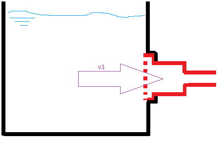

Hallo zusammen ..
ich bin relativ neu bei OpenFoam und wollte wissen ob einer mir sagen kann, welchen Solver ich am besten für mein Probleme benutzen sollte.
Ich wollte die Strömung in einem Schwimmbecken berechne. Besser gesagt die Strömung die beim Absaugen des Wasser durch das Rote Gitter  entsteht. Ich habe im Anhang dazu eine Skizze.
Danke für euere Hilfe..
Gruß Arthek

ich würde entweder den icoFoam-Löser (wenn Strömung Laminar, was für das Becken bestimmt angenommen werden kann, nur vielleicht im Absaugrohr nicht) oder den pisoFoam (turb + instationäre Strömung). Aber die Antwort gilt nur unter Vorbehalt. Normalerweise stelle ich nämlich hier die Fragen  . Dies wäre meine erste Forumsantwort und die möchte ich nur unter Vorbehalt abgeben.

ich würde den SimpleFoam-Solver verwenden.
Du kannst natürlich auch den icoFoam oder pisoFoam nehmen. Allerdings würde ich beim piso oder ico die Zeitableitung zu null setzen, damit er dir stationär rechnet.
Deswegen gleich den SimpleFoam + Unterrelaxation. Mit piso kannst du auch ohne Unterrelaxation rechnen.

Ich würde ebenfalls zum SimpleFoam-Solver tendieren.
Ich bin sicher, dass die Strömung im Bereich der Absaugung turbulent ist. Da es sich weiterhin nur um Wasser handelt erscheint mir der SimpleFoam hierfür am unkompliziertesten auf den ersten Blick.
Ebenfalls meine erste Antwort

Noch 'ne Meinung:
SimpleFOAM besitzt Nachteile für diesen Fall:
- Kennt keine Erdschwere
- Ist eben stationär.
D.h. wenn der Pegel des Beckens abfällt, ändert sich auch der Druck und damit die Triebkraft zum Ausströmen. Dann wird man um eine instationäre Rechnung mit *inter*Foam nicht herumkommen.

Hm... wenn man den Druck durch das Wasser im Becken mitbetrachtet wie Ulrich Heck schrieb, dann wäre es ein "ähnliches" Problem wie meines.
Dann auch meine Tendenz in Richtung interFoam. Damit kam ich am weitesten

Sollte das Becken jedoch gleichzeitig weiter gefüllt bleiben, d.h. das Wasser das herausfließt auch wieder zugeführt wird, würde ich dann ggf. einen Auftriebssolver verwenden. Damit vereinfacht sich dein Problem wieder, da du keine 2-Phasen-Strömung zu lösen hast. Gleichzeitig hast du aber die Drucksäule vom Wasser!
InterFoam ist nämlich schon etwas anfällig.
Wie gesagt, es kommt immer darauf an, was dich interessiert.
Für mich ist ein Wasserbecken immer ungefähr gleich gefüllt (insofern es sich um ein Schwimmbad handelt)
Grüße Tobias H.

also ich habe das noch nicht genau geklärt. Aber es handelt sich um ein Schwimmbecken also denke ich das Wasser nachgefüllt wird und sich der Druck dadurch nicht ändert. Also denke ich das ich am besten simpleFoam nutzen werden..
