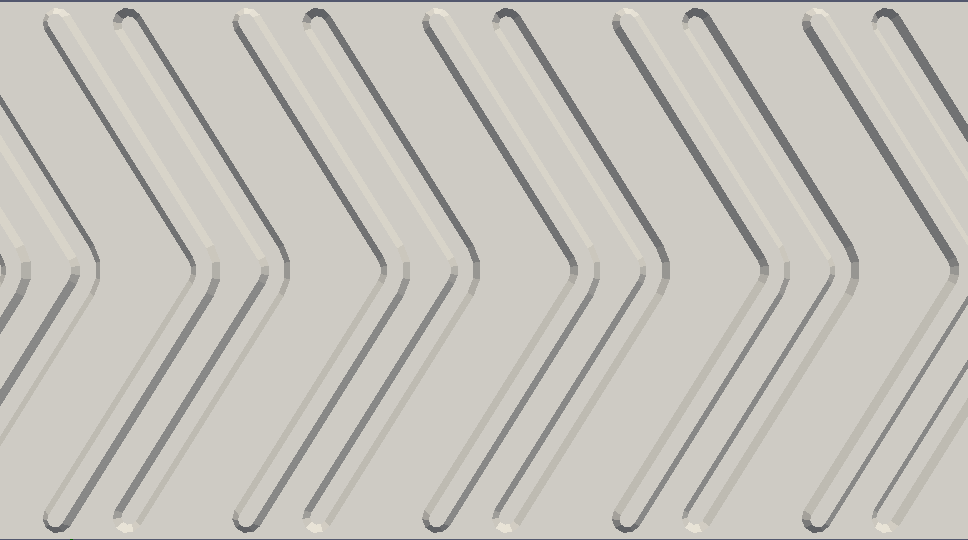

Moin zusammen,
seit einigen Wochen beschäftige ich mich in einem Projekt mit der Simulation eines Wärmeübertragers. Zu Anfang stand eine Strömungssimulation an, welche problemlos lief und auch plausible Ergebnisse lieferte. Nun möchte ich es um die Wärmeübertragung erweitern. Dazu verwende ich dem chtMultiRegionSimpleFoam-Solver.
Mein eigentliches Problem liegt jedoch in der Netzerstellung. Da es keine ganz einfach Struktur ist (siehe Grafik Anhang), möchte ich auf eine Nachbildung via blockMesh verzichten, weshalb bisher snappyHexMesh zu Einsatz gekommen ist. Ich bekomme auch problemlos ein Netz generiert, allerdings sind abgesehen von meinem Ein- und Austritt sämtliche anderen boundary's ohne Faces, sodass ein ansprechen auch nicht funktioniert. Allerdings muss ich bei dem Solver angeben welche Flächen aufeinanderliegen.
Daher die Frage:
Gibt es eine Möglichkeit, dass zuvor gesetzte boundary's in der blockMesh sich anpassen?
Um genauer zu werden. Die Struktur die auf der Grafik zu erkennen ist, ist meine Wärmeübertragerfläche mit positiver und negativer Prägung. Meine ursprüngliche blockMesh liegt außen herum. Die Meisten Faces die ich nach sHM erhalte werden unter dem in der sHMDict definiertem Namen abgelegt. Kann ich das beeinflussen, dass er es in Regionen aufteilt? (Bspw. vorne, hinten, rest)
Vielen Dank schon mal
Beste Grüße
Nico

Hallo Nico und willkommen,
ja du kannst alles mit sHM machen. Gibt hier im Forum genügend Themen über sHM und chtMulti + Vernetzung.
Viel Glück.

Hi Thomas,
danke für die Begrüßung (du bist ja in einigen Fällen das Komitee    )
Ich hatte schon versucht ob ich im Forum eine Lösung für das Problem finde, allerdings (ich kann auch Tomaten auf den Augen haben) habe ich nicht für mich anwendbares gefunden.
Die Kenntnisse über cMRSF und sHM reichen mir zur Zeit für mein Problem und dessen Lösung aus. Allerdings weiß ich nicht wie ich boundary's setzen muss, sodass ich darauf nach sHM zugreifen kann. Eine Mehrfachvernetzung bzw ein getrennter Export der STL kommt für mich nicht in Frage, weil die negative Prägung auf der Gegenseite schon wieder zum Vorschein kommt, wo das andere Netz anschließen soll. Somit tue ich mich schwer die STL vorher zu unterteilen oder mittels blockMesh verschieden anzusprechen.
Aber vielleicht stehe ich auch einfach nur auf dem Schlauch und mir muss jmd. einen Schubs geben
Ich hänge noch einmal die STL an. Vielleicht steigt dann das Verständnis.
Der Plan:
in zwei Kanälen soll Luft strömen und die Wärme durch eine Wand übertragen werden (ich weiß, dass ich zu viele Wände habe)
Danke schon mal.
Nico

Hi Nico,
mein Name ist Tobi und nicht Thomas
Verwechselst mich wohl mit TTB. Er war auch die Muse meines Eigen. Aber leider ist er im Forum nicht mehr sehr aktiv.
Zu deinem Problem:
- Das wird mit einer STL nicht funktionieren!
- Du musst deine STL in Regionen splitten damit du die einzelnen Wände einzeln bekommst. Zudem würde ich mit cellZones arbeiten, damit kannst du alles Vernetzen - Fluid1 + Fluid2 + WT-Wand und danach die CellZonen einzeln herausschreiben. Die Interfaceflächen werden dann automatisch generiert (siehe tutorials/mesh/sHM/chtMulti/Allrun).
Es gibt viele Wege die zum Ziel führen.
Also viel Glück.
PS: Stellt deine STL einen Plattenwärmetauscher dar?
Grüße Tobias H.

Hi Tobi,
entschuldige den Namensdreher. Ich weiß ja auch nicht was da mit mir los war.
Danke für den Richtungsweiser, besonders auch das Tutorial. Schau ich mir gerade an, ist nur wieder ein Stück Neuland was ich betrete. Werde mal versuchen es zu übertragen.
Allerdings habe ich immer noch eine kleine Denksperre im Kopf:
In dem Tutorial und auch in anderen sind das alles rechteckige Körper mit "klaren" Kanten. Die Flächen meiner Geometrie ist, ganz vereinfacht gesagt, wellenförmig. Wie kann ich da anhand von einfachen Koordinaten meine Flächen trennen - reicht da ein rechteckiger Kasten, da sHM die Konturen der STL eh übernimmt?
Ich hoffe, dass sich diese Sperre schnell bei löst.
Ja Tobi, du liegst richtig. Näherungsweise kann es als Plattenwärmeübertrager angesehen werden - so ja auch in der STL.
Nico

Hi
also mein Vorschlag ist folgender:
-> schließe den Plattenwärmetauscher vorne und hinten.
-> diese Flächen exportierst du dann als inlet1, inlet2, outlet1, outlet2
-> Exportiere deine Begrenzungsflächen (also quasi deinen Wärmetauscher)
-> jede STL erhält einen Boundaryeintrag nachdem sHM durchgelaufen ist.
-> Entsprechend brauchst du nur ein block als Hintergrundnetz.
Was mir noch nicht klar ist. Die Begrenzung nach links und rechts. Wird das ne Symmetrie RB oder mit welcher arbeitest du da?
Würds dir gern zeigen aber ich aknn die STL nicht in SALOME einlesen, deswegen kann ichs dir nicht zeigen wie ich das meine.
Grüße Tobias H.

Ich bin jetzt davon ausgegangen, dass ich 3 STL / 3 Netze Brache.
- Fluid 1
- Wand/Übertragung
- Fluid 2
Zudem enthält die STL auch ein zu langes Profil - Tatsächlich wird etwa nur 1/4 verwendet (48mm). Des Weiteren strömt es nicht einfach von links nach rechts sondern:
- Vorderer Kanal (Fluid 1): Einströmung unten rechts, Ausströmungs unten links, Restliche Flächen geschlossen
   (habe ich jedoch bisher über die bM und RB definiert)
- Wand: eben eine Wand
- hinterer Kanal: Einströmung links oben, Ausströmung rechts oben, restliche Flächen ebenfalls geschlossen.
(siehe auch Grafik Anhang)
Für die Strömungssimulation habe ich bisher sämtliche Wände auf 0 (uniform (0 0 0)) gesetzt und den Eintritt mit 1 vorgegeben. Für die Temperatur habe ich noch keine RB.
Das Modell wurde mittels AudoCAD Inventor erstellt und dann als ASCII-STL exportiert. Was liest SALOME denn für STL? Könnte ich ja notfalls einfach nochmals exportieren.
EDIT:
Bei der Strömungssimulation hat es mit den Ein- und Auslässen sehr gut funktioniert (die boundarys war noch ansprechbar).
Nico

ach jetzt versteh ich wie du das machen willst.
Joa das kann man größtenteils mit dem BlockMesh machen.
STEP, IGES, kann ich einlesen.
Dann könnt ich mal schnell was bauen (insofern du die Daten weitergeben darfst).

also ich hab deine Geoemtrie mal etwas vereinfacht.
Anbei der Case: www.holzmann-cfd.de/
-> chmod +x Run.sh
-> ./Run.sh
danach paraview und die einzelnen Files laden, fertig.
Ach ja - sehr kleine Gemoetrie! Da musst du dann schon einige Tricks mit sHM verwenden, sonst erhältst du solche Kanten wie in meinem Fall!
Wie ich gerade gesehen habe gehts glaub noch etwas einfacher aber das ist mal so der gängige Fall den ich immer verwende. Unter constant/ findest dann deine Regionen.
In dessen PolyMesh/boundary Files siehst du auch gleich, dass sHM dir die Interfaces bereits herausgeschrieben hat und alles selber angepasst hat.
Viel Spaß & Glück + Ausdauer

nAbend Tobi,
vielen Dank für deine Mühe!
Die Datei war allerdings noch ausführbar. Jedoch scheint er nicht zu machen, wozu du ihn angewiesen hast (bspw. gibt es unter constant/ auch keine Regionen). [log]
Ohnehin ist der Case für mich aufgebaut wie ich noch keinen hatte (blockMesh.unv etc.).
Immerhin habe ich schon einmal einen Anhaltspunkt.
Zur Ausprägung der "richtigen" Struktur der Wand, sowie der vollständigen korrekten Vernetzung der Fluidgeometrie (ebenfalls mit Prägung) muss wahrscheinlich noch ein großer Aufwand (für mich) betrieben werden. Sehe ich das richtig? Denn prinzipiell soll dies nur ein Modell von mehreren ähnlichen darstellen.
Ich hatte insgeheim gehofft, dass es  eine relativ einfache Lösung gibt, allerdings wurde mir schnell klar, dass das vermutlich nur wunschdenken ist.

was hast du für ein Linux? Ubuntu, Suse? Hab mit Suse und Ubuntu hin und wieder Probleme bei meinen Skripten festgestellt.
Wie die Log zeigt, werden viele Befehle nicht ausgeführt.
Einfach mal step by step das machen was in der Run.sh steht.

Moin Tobi,
ich bin unter Ubuntu zu Gange - meist 12.04. (siehe links  :zwinker
Auf die Idee mit dem manuellen Ausführen in der Reihenfolge von deiner Run hätte ich eigentlich ja auch kommen müssen/können.
Habe es heute Morgen noch einmal gestartet, lief auch gut durch, allerding schreibt er mir alle Faces als default aus:
Code:
Patch               Faces    Points   Surface topology
defaultFaces        80907    81666    ok (closed singly connected)
solidToFluidKalt    0        0        ok (empty)
solidToFluidWarm    0        0        ok (empty)
wallSolid           0        0        ok (empty)
fluidWarmToSolid    0        0        ok (empty)
inletWarm           0        0        ok (empty)
outletWarm          0        0        ok (empty)
wallWarm            0        0        ok (empty)
fluidKaltToSolid    0        0        ok (empty)
inletKalt           0        0        ok (empty)
outletKalt          0        0        ok (empty)
wallKalt            0        0        ok (empty)
Er legt mit zwar unter boundarys die einzelnen Patches an, allerdings jeweils mit nFaces=0.
Besteht die Möglichkeit, dass sHM nur eine Oberfläche mesht, bspw nur die Prägung auf der Wand von einer Seite, sodass man sich notfalls selber in Kleinsarbeit ein Großes Netz aufbaut von Hand? Oder könnte es sein, dass die Vernetzung mit SALOME, gMesh oder ähnlichen Mitstreitern besser (im Bezug auf die boundarys) von statten gehen könnte? Ich habe zwar schon von einige gehört und ein paar mal kurz angeschaut, jedoch nocht nicht weiter betrachtet.
Nico

bei mir läuft alles einwandfrei!
Ohne Probleme und Fehler.
Schau mal ob die STL's richtig sind. Soll heißen in Paraview einladen. Oder mit surfaceCheck  prüfen. Müssen geschlossen sein. Aber wie gesagt bei mir funktioniert alles einwandfrei.
Ach ja - hast du splitMeshRegions -cellZones gemacht?

ich habe deine Tipps und alles rund herum soweit umgesetzt, dass ich mich auf das Ziel zubewege.
1) Ich exportiere die Geometrien (Fluid, Wand, Fluid) aus Inventor als .iges,
2) importiere es in Salome,
3) gruppiere dort meine gewollten Flächen (Einlass, Auslass, Wärmeübertragung, Wand),
4) erstelle ein Netz in mit dem Meshing-Modul von Salome,
5) lege dort ebenfalls die Gruppen an,
6) exportiere es wiederum als .unv,
7) konvertiere es mit "ideasUnvToFoam" in ein openfoam-taugliches Format,
8) bearbeite ggf. die boundary unter "constant/polyMesh/"
9) und starte letzten Endes die Simulation.
Ist sicherlich von hinten durch die Brust ins Auge, aber es geht
Jetzt versuche ich lediglich noch das Netz aus Salome so zu gestalten, dass ich es mit snappyHex weiter verfeinern kann. Denn eine erste Simulation (600k Zellen) mit einem NetGen-Algorithmus bringt stark abweichende Ergebnisse im Gegensatz zu einem 800k sHM-Netz, die so stark nicht auftreten sollten (unter gleichen Bedingungen). Er verdichtet die falschen Stellen.
Bisher habe ich es jedoch nur mit dem simpleFoam-Solver gerechnet und wollte heute Abend den cMRSF-Case aufsetzen

Dein Vorgehen ist nicht schlecht. Gehts?
Problem ist halt das du ein Tetnetz machst (so nehm ich an).
Ich persönlich mag Tetraedernetze nicht so gern. Verwende dann doch lieber ein Hexadominant mit sHM.
Zudem:
Die Interfaces!!! Wie definierst du die in deiner boundary Datei?

Im Großen und Ganzen geht es - zur Zeit nur ein paar Definitionsprobleme, wie ich denke bei den RB.
zu den Interfaces:
Nachdem ich das Netz als UNV exportiert habe und openfoam-konform umgewandelt habe bearbeite ich die boundary-Datei noch einmal manuell. Zum einen verzichte ich auf die Definition all meiner Flächen bei Salome. Demnach bekomme ich default-Flächen welche ich noch vom Namen umdefiniere.
Die Übertragerflächen mappe ich ebenfalls manuell.
Code:
WandToWarm
        type            mappedWall;
        nFaces          28262;
        startFace      158179;
        sampleMode      nearestPatchFace;
        sampleRegion    warm;
        samplePatch    WarmToWand;
        offsetMode      uniform;
        offset          (0 0 0);
Zum Ändern sind:
- type von patch in mappesWall
- die Faces sind schon hinterlegt
- den Rest ebenfalls einfügen und manuell anpassen
- sampleRegion: die angrenzende Region
- samplePatch: angrenzender Patch
Und so läuft der Test-Case bei mir und der echte auch Fast.
Diese Methode wird wahrscheinlich nur etwas für "kleinere" Cases sein, sonst wird die Handarbeit zu groß.
Nico
