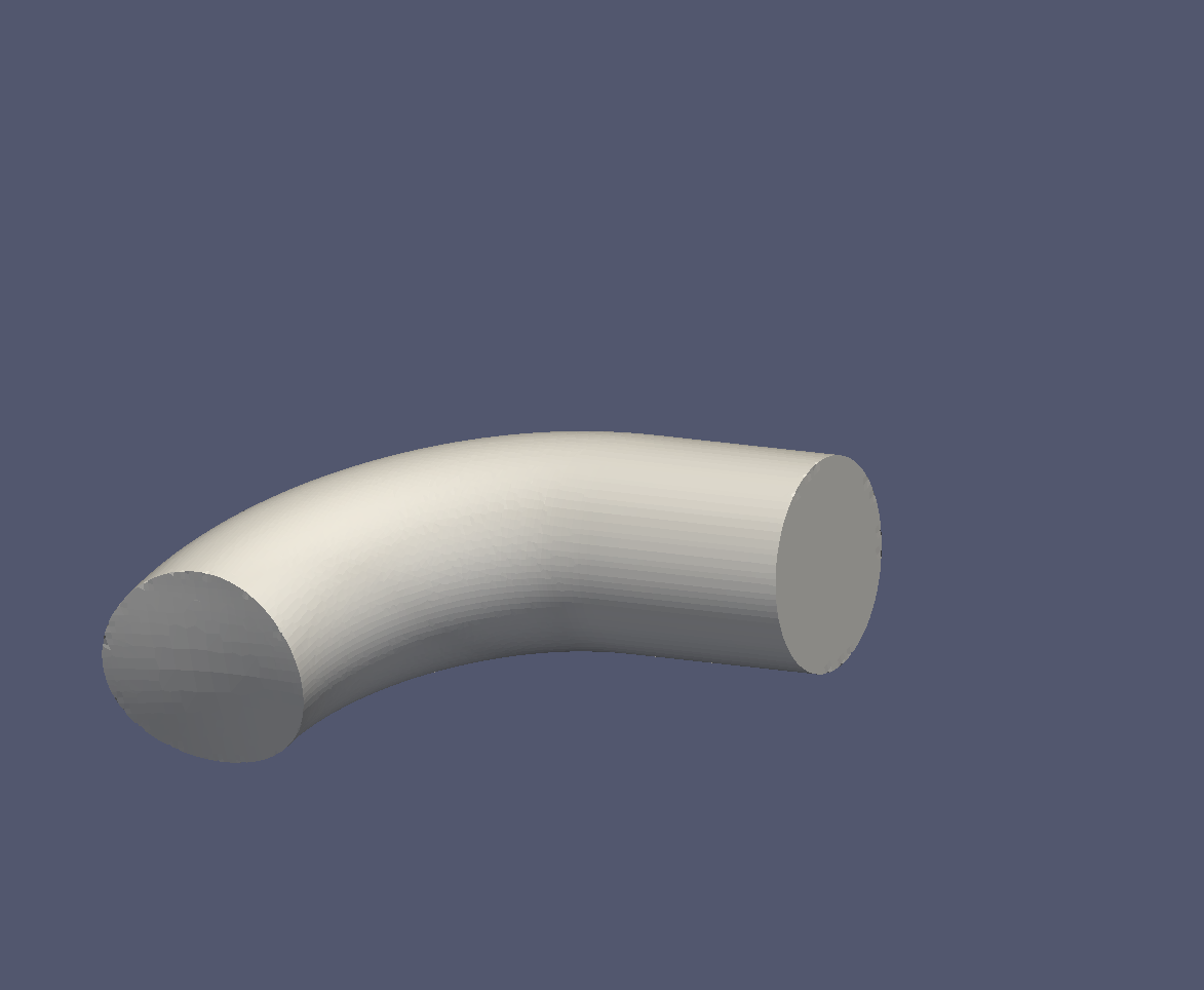

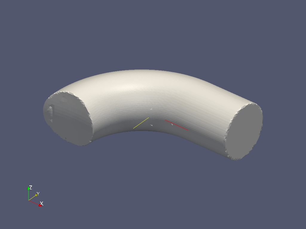

Guten Morgen!
Ich habe ein Vernetzungsproblem mit einem gekrümmten Rohr. Wie den Bildern zu entnehmen erreicht sHM keine guten Kanten und ich weiß auch nicht mehr, wie ich das noch verbessern soll.
Kann vielleicht jemand mal über den angehängten Case gucken? Es sollte soweit alles vorhanden sein. Natürlich habe ich schon viel recherchiert, aber bisher sind keine Verbesserungen eingetreten. Daher zweifel ich ein wenig daran, dass sHM das Tool der Wahl für die Vernetzung ist. Eventuell bin ich dort mit Salome besser aufgehoben? Was meint ihr?
Mein Vorgehen:
    1. Exportieren der drei Flächen (in, out, wall) als STL.
    2. Zusammenführen der einzelnen STLs per
    Code:
    cat in.stl >> assembly.stl
    usw.
    3. Erstellen des eMesh mit
    Code:
    surfaceFeatureExtract -includedAngle 180

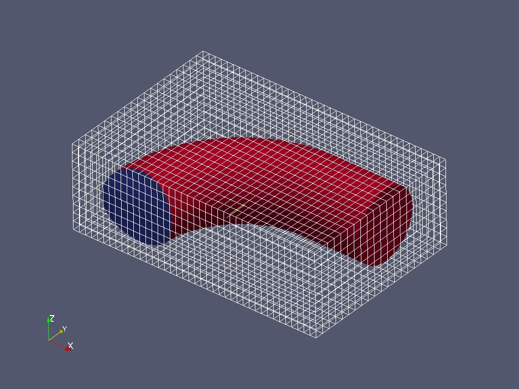

    4. Umfassendes Basisnetz mit
    Code:
    blockMesh
    erstellen
    5. Rohrnetz mit
    Code:
    snappyHexMesh
    erstellen
NOTE: Die Einlassfläche (blau) ist konkav.
Vielen Dank!
Sebastian

Hi SebSi,
man kann vieles noch einfacher machen!
Mit cat + 50 STL ´s wirst du wohl nicht glücklich, außer du hast in deiner STL "solid NAME" bereits ohne zutun im File. Ich geh aber davon aus, dass du es händisch eingefügt hast.
Dein featureEdgeMesh sieht nicht gut aus! Nimm mal einen Winkel von 120!
Viele Einstellungen von deinem Dict könnte man noch ändern.
Mein Resultat ist im Bild zu erkennen.
Hier noch ein anderes Beispiel: Klick
