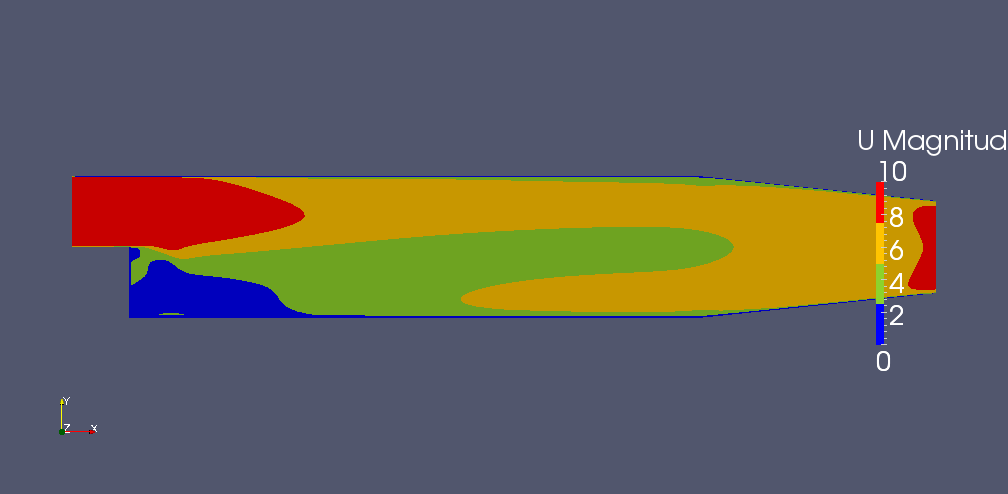

Hallo alle zusammen,
ist es möglich, dass ich bei Paraview für ausgewählte Geschwindigkeitsbereiche bestimmte Farben für die Farbskala vorgebe?
Beispiel:
von 0 bis <2 m/s -> blau
von 2 bis <4 m/s -> grün
von 4 bis <6 m/s -> gelb
von 6 bis <8 m/s -> rot
Ich kann zwar vorgeben, wieviele Farben er benutzen soll, mehr geht leider nicht.
Bin für jeden Tipp dankbar.
Robert

Hi Robert,
das sollte gehen.
a) Farbtiefe = 4 auswählen. Normal is das auf 256.
b) Farben anpassen, im gleichen Menü -> scalarValue Wert eingeben und Farbe wählen. Musst etwas spielen.

Vielen Dank Tobi, soweit funktioniert das ganz gut.
Eine Frage noch dazu. Ich kann ja einstellen, wieviele Zahlen/Werte neben der Skala angezeigt werden sollen. Aber das Intervall kann man anscheinend nicht selber definieren, oder?
Z.B. wenn er mir die Geschwindigkeiten von 0 bis 10 m/s anzeigen soll, aber mit den selbst gewählten Zwischenwerten 1.9, 2.7, 5.4, 7.8 (nur so als Beispiel). Geht sowas?
Im Endeffekt soll mir Paraview genau die Zwischenwerte anzeigen, welche ich für die Farbbereichsdefinition benutzt habe.

Du kannst mal versuchen im anderen Reiter "Max Number of Labels" die Anzahl anzupassen.
Ggf. ist es auch möglich im Label Format etwas zu definieren jedoch ist das bei mir schon sehr lange her,
dass ich dort was geändert habe und mir die Syntax nicht mehr so geläufig ist.
Dein Screenshot sieht doch schon gut aus
