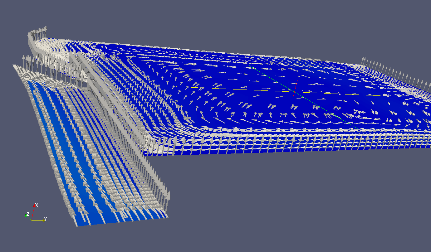

wie der Title schon verrät versuch ich gerade Vektoren darzustellen, die nur die z-Komponente darstellen. Diese Vektoren sollen auf einem Slice liegen und -- wie schon erwähnt -- nur die z-Komponente darstellen. Wenn jemand bereits so etwas gemacht hat, wäre ich dankbar für einen kleinen Tipp.

meinst Du Vektoren in paraview sichtbar machen?
In welche Richtung geht denn der Slice? Den kann man ja ausrichten.
Wenn Du auf den Slice "glyph" drauf anwendest und "arrow" anwählst, hast Du Vektoren in auf dem Slice.
Auf "glyph" kannst Du Dir Vektoren anzeigen lassen. Da gibt es so ne Funktion "Glyph Transform" Da kannste die Vektoren beeinflussen. Unter "Transform2 gibts Einstellungen "Translate", "Rotate" und "Scale". Bei Rotate kannst Du die Vektoren in x,y,z drehen.
Ich hoffe, dass ist jetzt das, was Du suchst!

Ok ok, ich glaub jetzt hab ich Dich grad verstanden.
Mein Fehler!
Du willst nur die z-Komponente des U_vektors haben, richtig?
Dann ist meine geschilderte Variante das falsche

ich habe in meinem Strömugnsfeld einen Vortex-Breakdown in Richtung der z-Ebene. Entsprechend nehm ich dann auch ein Slice mit dem Normalenvektor  auf x oder y. Möchte dann eig. Vektoren haben, die aber dann auf dem Slice liegen und nur die Komponente in z-Richtung haben, damit die Vektoren eben auf dem Slice liegen und nicht irgendwie davon abheben etc.

Ist mir noch nicht ganz klar.
Willst du auf einer Slice mit x-Normale Vektoren der y & z Komponenten zeigen oder nur der z-Komponente?

Hi Thomas,
nur die z-Komponente auf dem Slice. Also quasi die parallelen Vektoren zum Slice.

Ja, aber ne slice ist ja 2 dimensional. Das heisst sowohl z als auch y Komponenten sind parallel zur Slice.

Stimmt Thomas,
das hab ich vergessen. Natürlich dann beide Komponenten. Ich möchte eben das die Vektoren nicht aus der Ebene herauszeigen.
Damit wäre es klar, das ich die x - Komponente dann ausblenden will - also die Normalenkomponente zum Slice
Hab mich da wohl wirklich etwas unklar ausgedrückt.

Eine Möglichkeit ist einfach nur in x-Richtung zu plotten. Dadurch wird ja die x-Komponente "ausgeblendet". Macht sich gut mit 2D Vektoren.
Sollten die Vektoren zum Teil "hinter" der Slice sein, kann mann diese durch z.B. Display oder Transform ja in x-Richtung verschieben.

Hi Thomas,
ich glaube ich sitz gerade auf dem neben mir. Wie meinst du das mit "in x-Richtung Plotten"? Verwendest du den Glyph-Filter und machst dann irgendwelche Einstellungen, etc.?

Nein, keine Einstellungen. Wenn du deinen Plot in x-normalen Richtung ausrichtest, würden bei einer reinen x-Strömung (ohne Verwirbelungen) alle Vektoren als Punkt dargestellt (bzw, wenn man die Option 2D glyph style nimmt als einzelner pixel oder so). Wenn nun y und z Komponenten vorhanden sind werden nur diese offensichtlich.
Ist reine Darstellungssache. Geht auch bei perspective=off.
Gibt wahrscheinlich auch ne bessere und sauberere Methode.

Hallo Thomas,
ich glaube ich habe dich nun verstanden. Du meinst wohl folgendes:
a) Slice erstellen
b) Sicht auf diesen Slice senkrecht anwählen
c) Glyph Filter auf Slice anwenden
Da die Sicht auf das Slice im Lot steht, fällt die x, y oder z Komponente "weg".
Sie ist halt nicht sichtbar, weil man diese - bezogen auf den Sichtwinkel - nicht wahrnimmt.

Hallo Thomas,
es gibt eine wesentlich schönere Variante!
Kompontente*Einheitsvektor. Für x und y oder je nach dem
Sieht super aus und ist gut!
