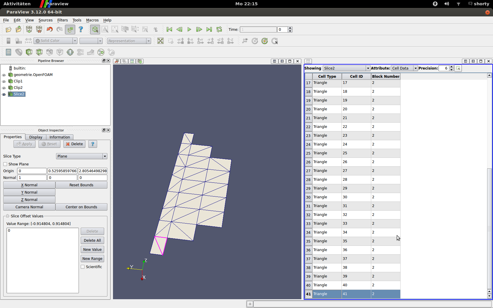

Mir ist heute folgendes Aufgefallen: Ich habe einen Slice in ein vernetzes Volumen gelegt. Dann hab ich folgendes gemacht:
im object inspector hab ich auf den Reiter "Information" geklickt. Dort steht: Number of Cells: 6632
Wenn ich die 3D-View splitte, eine Spreadsheet View kreiere und dort den Slice resp. das Attribute: Cell Data anzeigen lasse, komm ich dort auf 6296 Zellen.
Hat jemand von euch auch schon sowas erlebt? Wenn ich ein Block extract auf meinen Inlet anwende stimmen die zwei Werte überein.Scheint nur bei Slices Mitten im Volumen zu passieren.

Wie du bestimmt bemerkt hast, bekommst du, wenn du ein Slice erzeugst und dir das Netz anzeigen lässt, keine schönes Hexaedernetz, sondern ein Tetnetz, dass aber ein Hexnetz darstellen sollte. Jedes Dreieck wertet Paraview als Zelle aus:
Beispiel im Anhang.
Bild 1 stellt ein einfaches Slice einer vernetzten STL dar (natürlich nur auf einen sehr kleinen Randbereich zugeschnitten.
Ich habe mir das Netz anzeigen lassen und - wie du - mit dem Inspektor die Zellenanzahl angesehen (42, kann man ja nachzählen).
Bild 2: Über den Spreedsheet hab ich mir dann das Slice ausgewählt und auf Cell-Data umgestellt. Siehe da, es sind 42 Zellen.
Was aber nicht der Fall ist, ist das es 42 Zellen sind. Es sind nämlich nur 29 Zellen

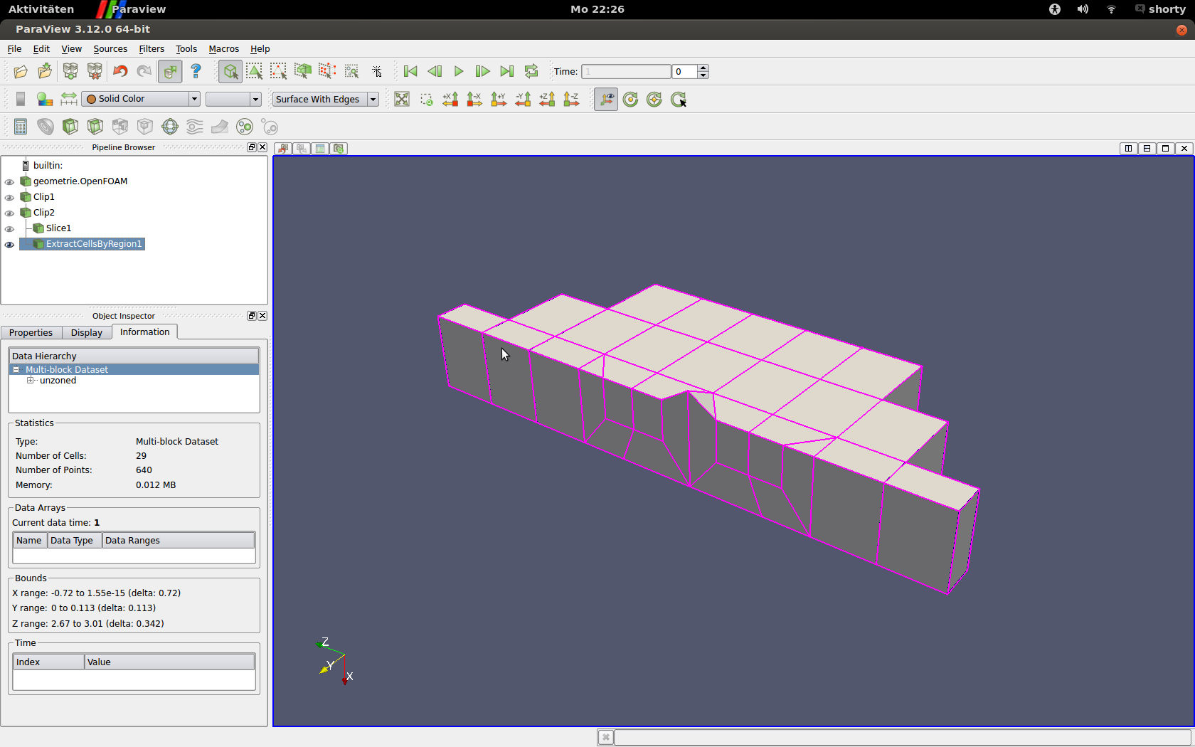

Bild 3: Das kannst du ganz einfach mit dem Filter ExtractCellsByRegion herausfinden. Alles andere ist falsch.

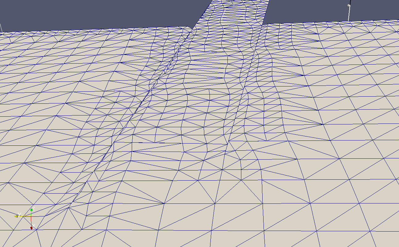

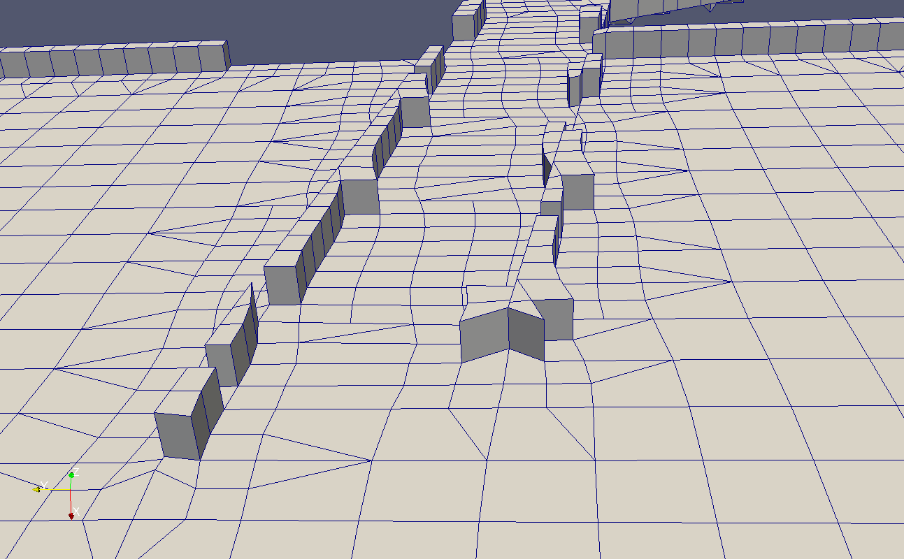

Das Rechennetz das man mit sHM herausbekommt, sieht auch nicht so furchtbar aus, wenn man es richtig darstellt!
Bild 1 als normales Slice
Bild 2 als Zellen
Das hier sieht noch sehr human aus, jedoch weiß jeder der mit sHM und slices gearbeitet hat, dass des manchesmal ganz schön lustig aussehen kann
