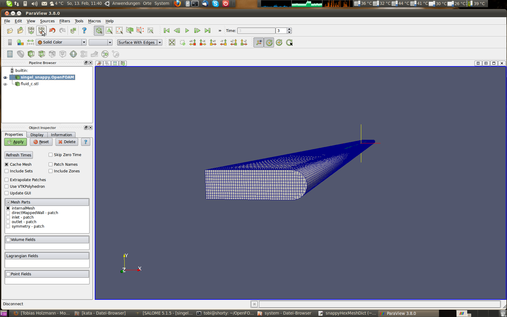

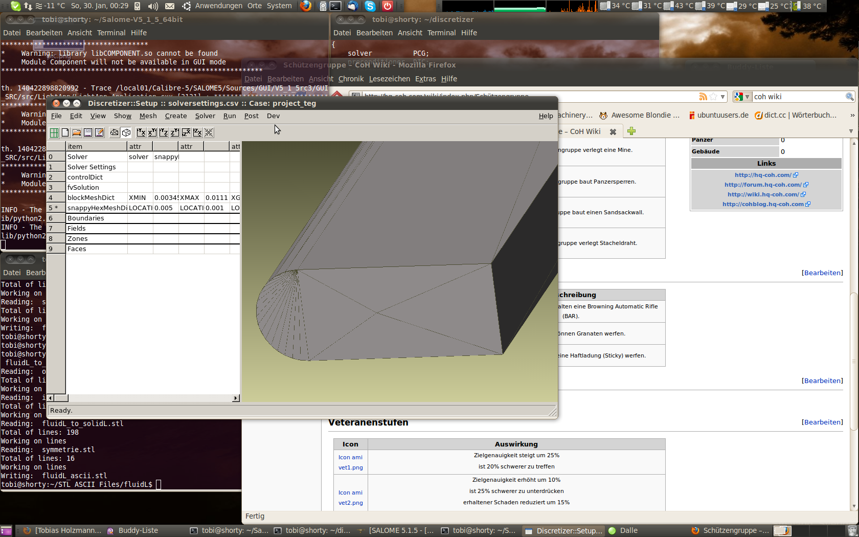

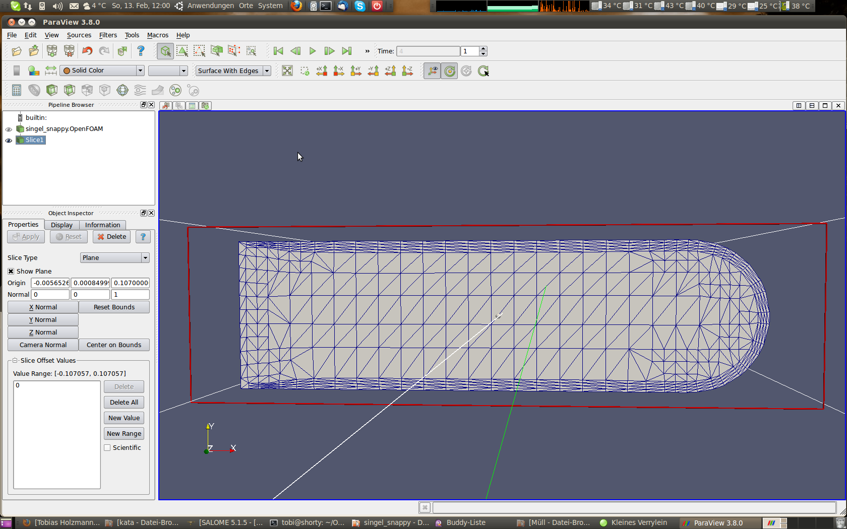

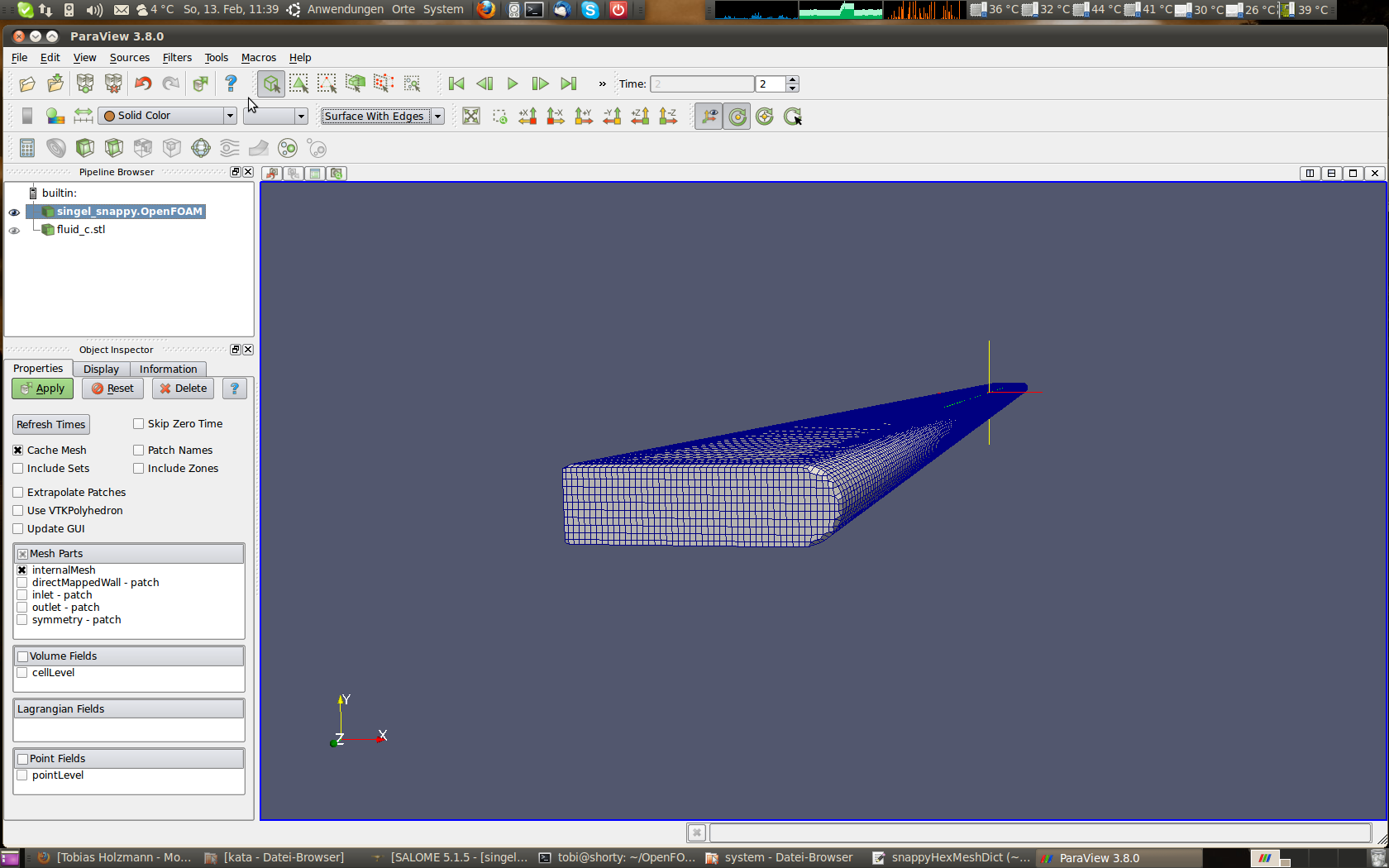

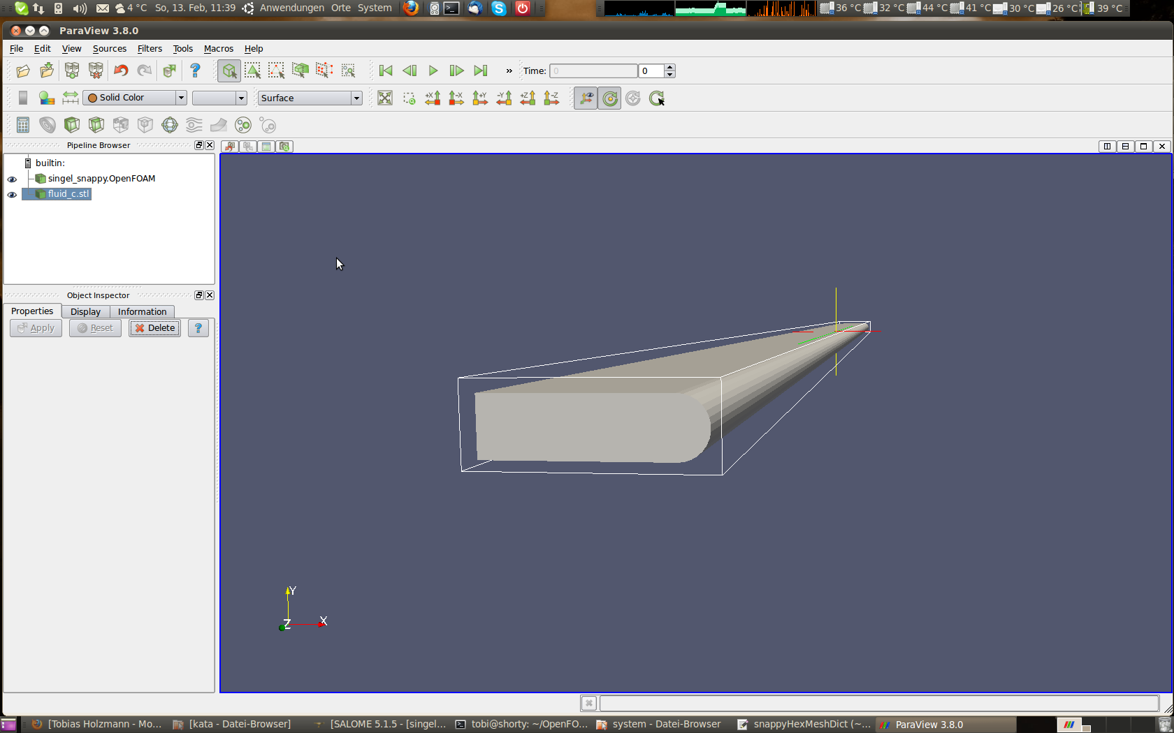

Shor-ty
Sehen Sie sich das Profil von Shor-ty an!   Senden Sie eine Private Message an Shor-ty  Schreiben Sie einen Gästebucheintrag für Shor-ty
Beiträge: 2466
Registriert: 27.08.2010
erstellt am: 13. Feb. 2011 12:53    Editieren oder löschen Sie diesen Beitrag!  <-- editieren / zitieren -->   Antwort mit Zitat in Fett Antwort mit kursivem Zitat    Unities abgeben: 1 Unity (wenig hilfreich, aber dennoch)2 Unities3 Unities4 Unities5 Unities6 Unities7 Unities8 Unities9 Unities10 Unities
Hey alle zusammen,
um die Aussagen von Marc zu untermauern hier die Abfolge visuell dargestellt.
Time0:  Hintergrundnetz + STL File
Time1:  snappyHexMesh -> castellatedMesh
Time2:  snappyHexMesh -> snap
Time3:  snapEdge
Time4:  snappyHexMesh -> addLayers
Mit snapEdge kann man wunderbar die Patches verbessern. Man kann aber auch wunderbar Zonen snapen ... Das Ergebnis ist sehr zufriedenstellend. Laut Macher dieses Tools kommt bald eine überarbeitete Version raus.
Installation wie auf dem oben genannten Link.
Beste Grüße Tobi
[Diese Nachricht wurde von Shor-ty am 13. Feb. 2011 editiert.]
