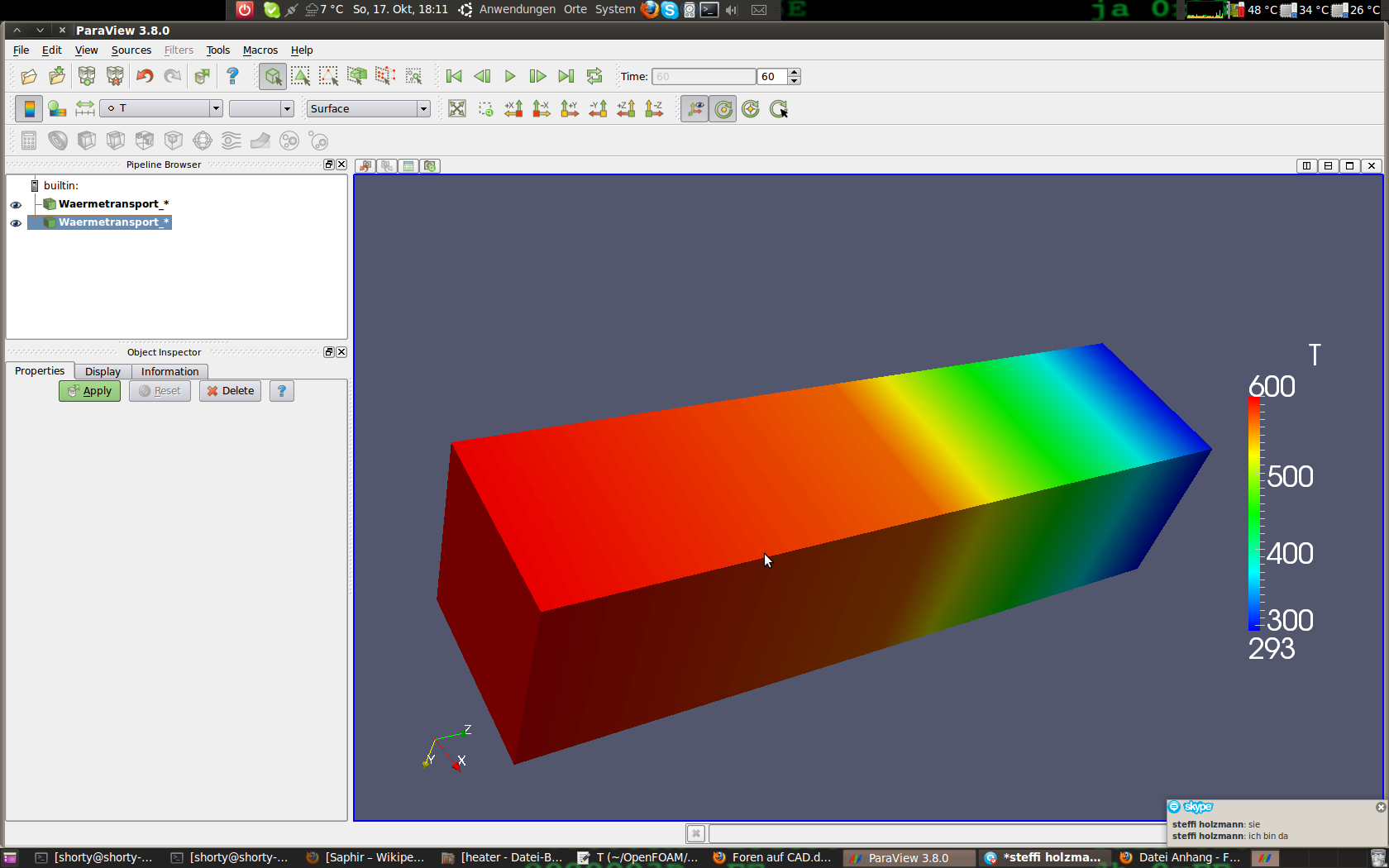

Abend zusammen,
hab grad nen sehr simplen Case gebastelt. Im Screen ist die Geometrie zu sehen. Zwei Blöcke 40mm x 40mm x 80mm
Der erste Stahl.
Der zeite Aluminiumoxid.
Erzeugung der Vernetzung mittels SnappyHexMesh. Soweit so gut.
Danach habe ich die Boundary 's im Ordner 0/stahl und 0/keramik angepasst.
Erster Versuch: Stahlblock wurde erwärmt aber die Keramik nicht.
Der Fehler ist war leicht gelöst -> im BoundaryField in der Datei 0/keramik/T
und 0/stahl/T hab ich die Berührungsflächen falsch deklariert.
Code:
    heater_to_topAir
        type               zeroGradient;
        value              uniform 300;
Nach Anpassung zu diesem hier:
Code:
    heater_to_topAir
        type               compressible::turbulentTemperatureCoupledBaffle;
        value              uniform 300;
        neighbourFieldName T;
        K                  K;
ist der Case auch erfolgreich durchgelaufen. Hab auch analytisch nachgerechnet. Ergebnisse stimmen überein.
Frage mich hier nur, wo all die "type" Deklarationen stehen.?
Gibt 's da irgend eine Zusammenfassung oder der gleichen? Habe mich dann eben über das Tutorial schlau gemacht.
Warum aber genau dieser und kein anderer ist mir nicht bekannt. Zudem weiß ich ja nicht, wie viele es noch gibt (:
